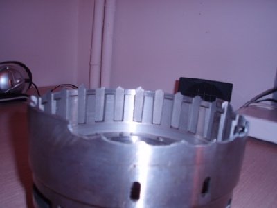

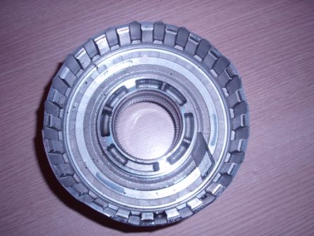

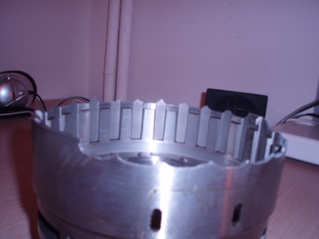

StandartinėParašytas: 20 Sau 2011, 23:08
2009.01.15
80
E39 523i
Nu va pasiemiau katik masina is meistru. Pridedu kelias nuotraukas kaip atrodo mova. Keite mova, tarpine, filtra, tepala, diskelius su nuolaida sumokejau 1670 LT. Kaip ir zadejo padare per dvi dienas, nusiskundimu neturiu tik pliusai. Jei turesite kokiu problemu su automatinem dezem skambinkim +37068847394 Vaidas, dirba Kaune.
P1202582.JPG [ 43.25 KiB | Peržiūrėta 5755 kartus(ų) ]
P1202580.JPG [ 38.31 KiB | Peržiūrėta 5752 kartus(ų) ]
