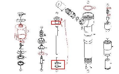

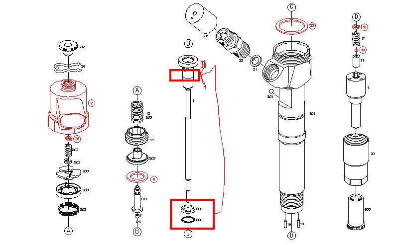

purkstukas sutvarkytas :) dabar vedasi is pirmo sukio :)
problema buvo su salnikeliu, jis buvo pastriges ant tos dalies. Nors salnikelis turejo but forsunkes korpuse.
INJECTEUR%20COMPLETxx.JPG [ 50.13 KiB | Peržiūrėta 19018 kartus(ų) ]
