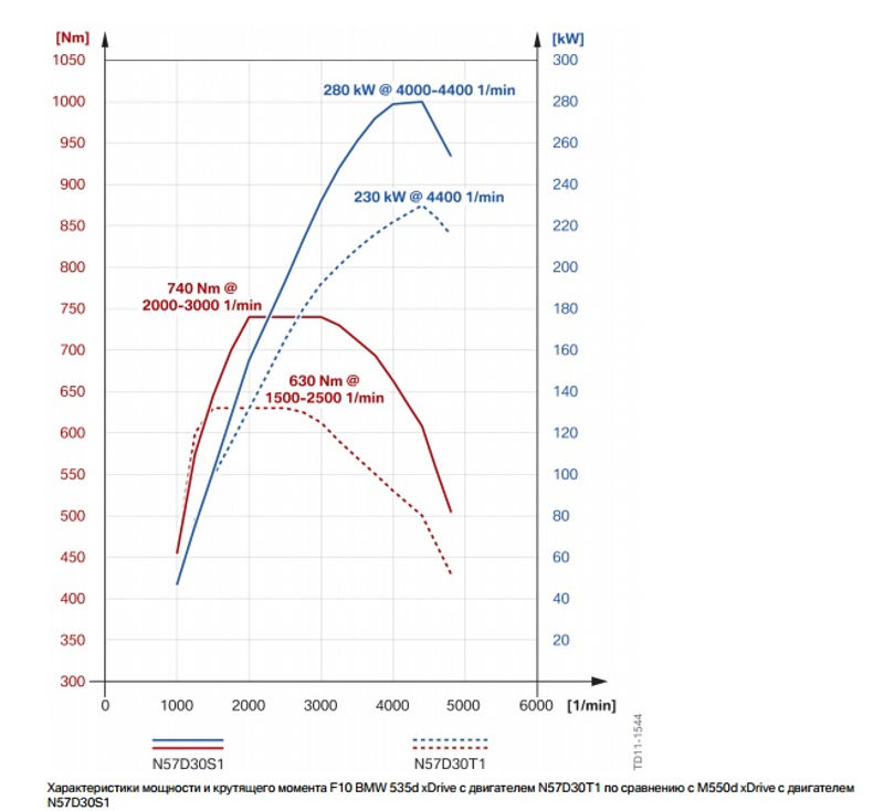

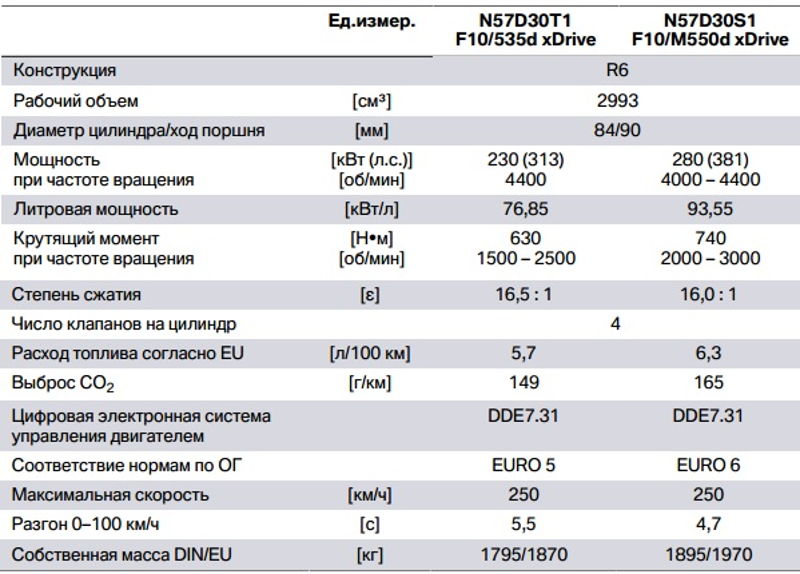

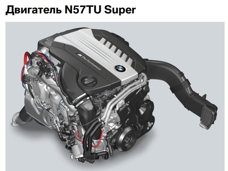

Ka ten smulkintis, toki dekit ir "atsukt" paskui.... :D
N57TU Super.jpg [ 60.19 KiB | Peržiūrėta 7156 kartus(ų) ]
char.jpg [ 54.96 KiB | Peržiūrėta 7156 kartus(ų) ]
N57D30S1.jpg [ 70.61 KiB | Peržiūrėta 7156 kartus(ų) ]
