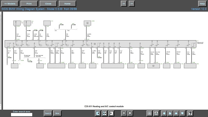

8331
Reik ziureti kas dar ant to 9 saugiklio prijungta. O ten visko tikrai nemazai.
9 saugiklis.jpg [ 53.19 KiB | Peržiūrėta 11899 kartus(ų) ]
