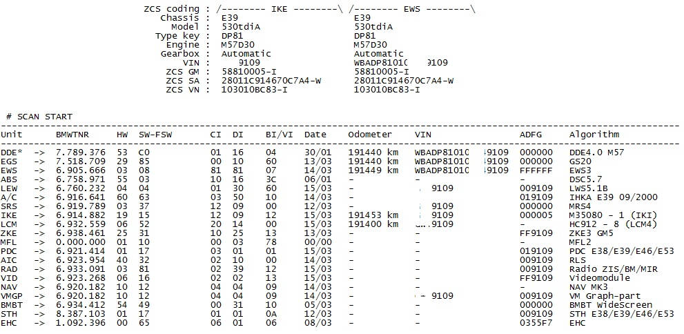

su kokiu cia scaneriu rodo tas ridas ?:} inpa kaip suprantu nera tokiu navarotu
StandartinėParašytas: 15 Rgs 2015, 08:18
Germany rašė:
negaliu viesint, paskui savo milijonines neiskisiu :mrgreen:

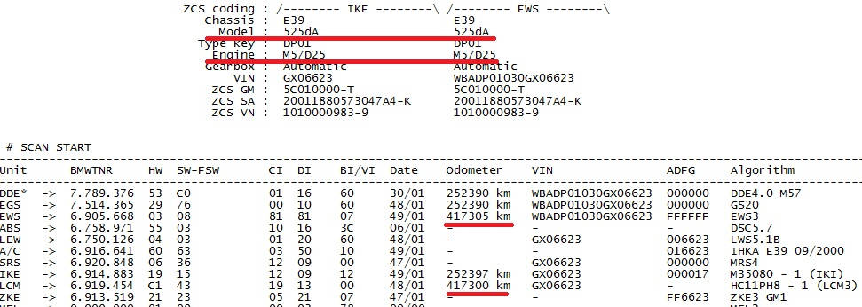

buvo jau forume rasyta-susirask, o is kitos puses- nebijokit tos ridos, jei didele rida, tai auto buvo vaziuojantis,
pas viena drauga 500k pas kita 200k, tai daugiau problemu turejo su mazesne rida (ziema nesiveda, automato pusle),
pusemilijoninei abu galinius guolius pakeite ir vel kaip nauja :D

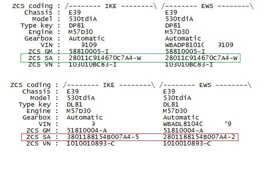

Scaneris nemokamas (demo versija), veikia su INPA kabeliuku, vienu zodziu jokiu investiciju, per kelias minutes gali pasiziuret klaidas, rida ir komplektacija (jei kas keista ir nesutvarkyta, skiriasi SA)
cia dvieju auto, vienam OK, kitam primakaluota
sa.jpg [ 33.53 KiB | Peržiūrėta 10798 kartus(ų) ]

Kad čia ir vin skiriasi ir kiti visi skaičiai. DL ir DP , - 8101 ir 8104 , tikrai ten vietoj vieneto ne ketvertas.
BMW Scanner 1.4 DEMO

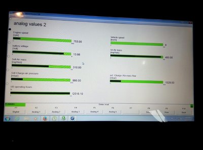

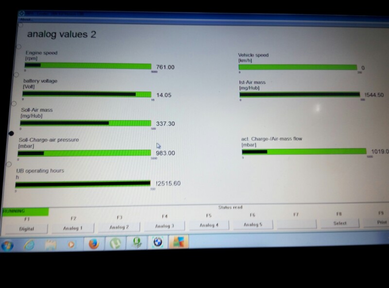

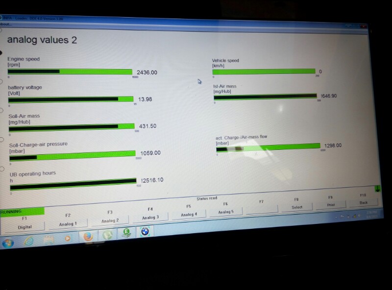

Sveiki, reikia ir mab nusimananciu pagalbos del OSM. Auto 530d 99m. Stovi dvieju kameru OSM su kodu, kurio galas 468. Kiek domejausi,priklauso vienos kameros OSM su 314 koduku. Pagal mane, trūksta traukos nuo mazu apsuku. Atjungus OSM, lyg ir geriau traukia nuo mazu apsuku, variklio darbas tikrai neblogeja. Idejus sita matuokle i x5 3d 2002m jame veikia kaip ir tvarkingai.
Inpa rodo, kiek suprantu, perdaug oro - ant laisvu apsuku net virs 500 (pridedu foto). Pagazus dar labiau kyla. Atjungus OSM rodo kiek maziau –480. Daug skaiciau forume, kad lyg reikia ta OSM prikoduoti,tik nerandu, kas tuom uzsiima? Gal turit kokiu kontaktu? Ar prikodavimas ne prie ko cia?
ačiū uz pagalba.
Failo aprašymas: Su osm
P50904-112451.jpg [ 61.91 KiB | Peržiūrėta 12233 kartus(ų) ]
Failo aprašymas: Atjungus osm
P50904-152034.jpg [ 73.97 KiB | Peržiūrėta 12233 kartus(ų) ]
Failo aprašymas: Su osm gazuojant
P50904-150200.jpg [ 78.41 KiB | Peržiūrėta 12233 kartus(ų) ]

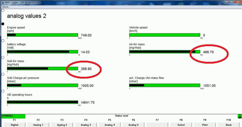

pas mane vienos kameros, o plunksna ideta merso, tik po pusantru metu pasiziurejau, nes del traukos nesiskundziu ir dabar, parodymai panasus kaip tavo, EGR pas mane kaip ir mazai kada veikia (pabandyk uzglusinti EGR, jei pasikeis tai nereiks ir pririsinet)
mas.jpg [ 38.77 KiB | Peržiūrėta 12836 kartus(ų) ]
matuokles.jpg [ 58.75 KiB | Peržiūrėta 12836 kartus(ų) ]
