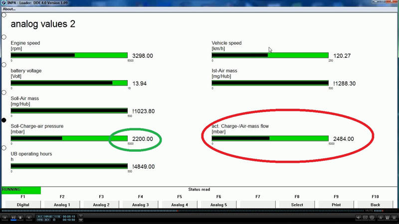

2014.09.14
E46
Sveiki atliko diagnostika masinai. sako turba nedapucia tipo turi pust 2.2bar o pucia 1.2bar. diagnostika atliko stovint vietoje ir gazuojant. ar galima tiketi parodymais kai diagnostika atliekama stovint vietoje?
525d 120kw E39
StandartinėParašytas: 02 Rgs 2015, 21:33
nelabai, ir 2,2 neturi pusti.

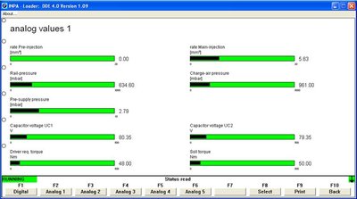

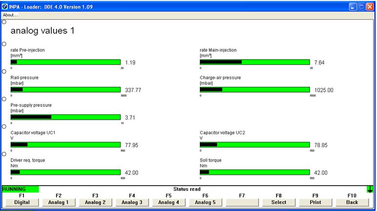

StandartinėParašytas: 02 Rgs 2015, 21:54
Dabar perziurejau savo, tai stovinciai daugiausiai ~ 1.2bar (kad ir prie 4400aps/min)
Vaziuojant - netoli 2.5bar (diapazone tarp 2000-3500aps/min)
ir jokiu klaidu

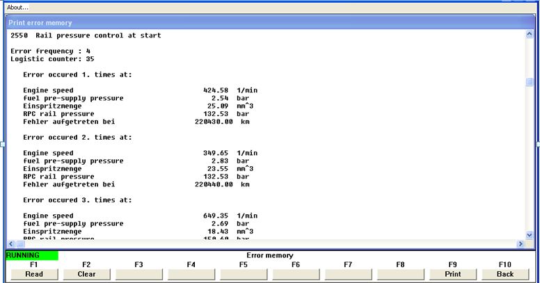

StandartinėParašytas: 13 Rgs 2015, 12:23
2011.11.09
23
ex: E30 325i
sveiki, kartas nuo karto vis išmeta šią klaidą. Simptomai suprastėjusi trauka žemuose sūkiuose, ir šiltas sunkiau kuriasi. variklis 3.0D 142kw
2550.JPG [ 52.95 KiB | Peržiūrėta 12421 kartus(ų) ]
StandartinėParašytas: 13 Rgs 2015, 14:15
slegiai tiek magistralinio, tiek raile katostrofiski
visos klaidos prasideda nuo ~350aps/min (akumas tiek neisuka, vadinasi tuo momentu kai jau variklis pradeda dirbti)
ateis rytas, kai visai neuzvesi #-o
Kokias reiksmes rodo 1teste uzvedus ir dirbant ant laisvu???
