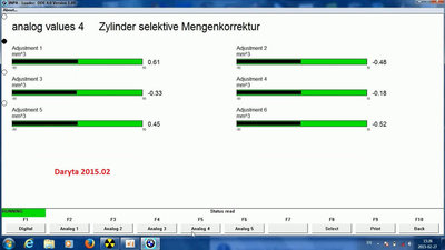

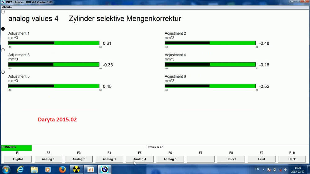

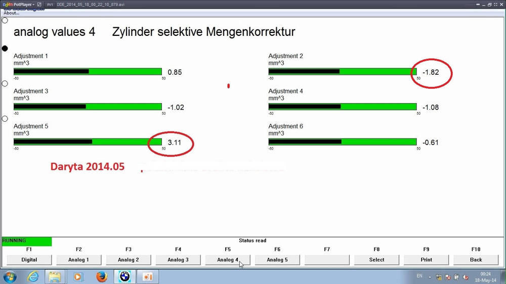

Cia nevibravo ir purkstukai nekeisti (pakeistos vasara pakaitinimo zvakes, kurios veikia, kol variklis pasyla iki~40*C ir numusta variklio adaptacija, sito pakako, kad purkstuku korekcija sumazetu zemiau 1).
05.jpg [ 51.19 KiB | Peržiūrėta 14091 kartus(ų) ]
02.jpg [ 54.28 KiB | Peržiūrėta 14091 kartus(ų) ]

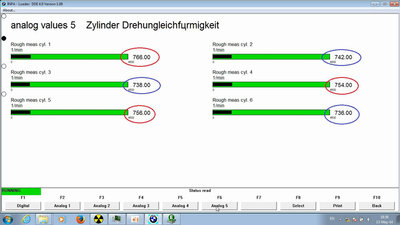

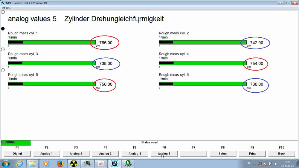

4 testas atliekamas esant variklio darbinei temperaturai ir laisvai eigai (M57 ~750aps/min)

5 teste matoma stumokliu kampinio greicio israiska cilindruose, jo metu isjungia kompensacijas ir purkstukai visi purskia standartini vienoda kuro kieki ir jei bus idealus purkstukai, nebus jokiu vibraciju (pataise siomka)
5_testas.jpg [ 57.34 KiB | Peržiūrėta 14067 kartus(ų) ]
Esant skirtingiems stumokliu kampiniams greiciams cilindruose, koreguojamas kuro kiekis (testas nr.4), kad suvienodinti stumokliu kampinius greicius cilindruose iki ~750aps/min, nuo to priklauso variklio darbo tolygumas dirbant tucia eiga.
Tuose cilindruose kur reiksme virsija 750, kuro kiekis sumazinamas, o tuose kur mazesnis-padidinamas (diagramoje testas nr.4 tas pavaizduota su neigama ir teigiama reiksme).

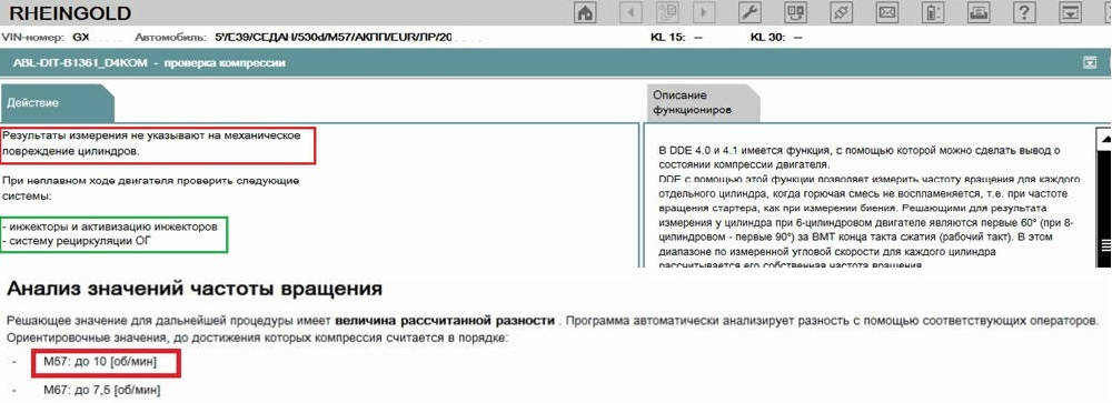

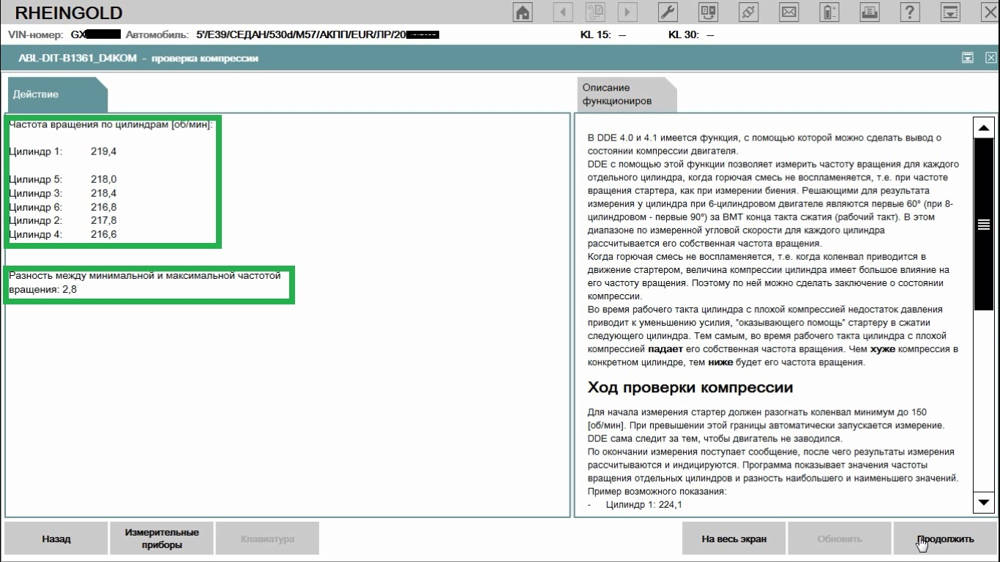

M57 ir M67 galima atlikti kompresijos testa.
kompresija1.jpg [ 75.32 KiB | Peržiūrėta 14067 kartus(ų) ]
M57 max riba yra 10aps/min, bet tai dar nereiskia, kad variklio cilindrai turi mechaniniu pazeidimu, ta gali itakoti patys purkstukai ir ju veikimo valdymas, bei EGR sistema.
kompres.jpg [ 51.53 KiB | Peržiūrėta 14067 kartus(ų) ]

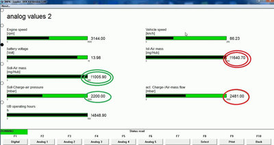

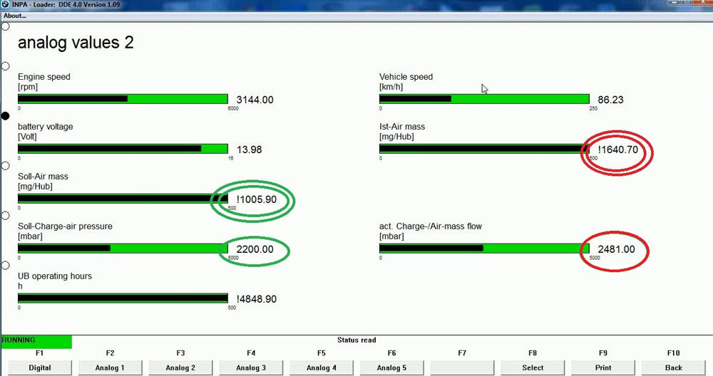

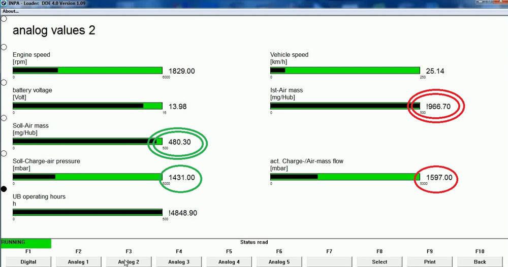

Atmosferinis slegis kintamas dydis (priklauso nuo klimatiniu salygu, vietos, .....), bet momentinis jo dydis turi but pastovus, o kad pas tave jis krenta, gali but ir EGR voztuvas, jei jis praleidzia ar atidarytas del to atjungia turba, EGR ir veikia iki ~2000aps/min
Ta testa vaziuodamas pasidaryk, cia kaip pvz (oro tai ryskiai per daug man varo, reiks matuokle ziuret)
inpa.jpg [ 54.88 KiB | Peržiūrėta 12463 kartus(ų) ]
Jokiu klaidu nemeta DDE
inpa2.jpg [ 54.96 KiB | Peržiūrėta 12463 kartus(ų) ]

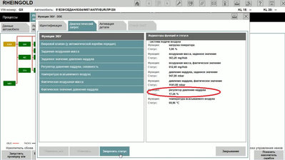

Ta turbos elektrini valdymo voztuva gali pasiziureti per Rheingold (reiksmes 5-95%, 5%-pilnai atidarytas), bet jei slangutes kiauros, tai pats zinai, kad turbos geometrijos nepakeis kiek priklauso
rh.jpg [ 63.29 KiB | Peržiūrėta 12457 kartus(ų) ]
