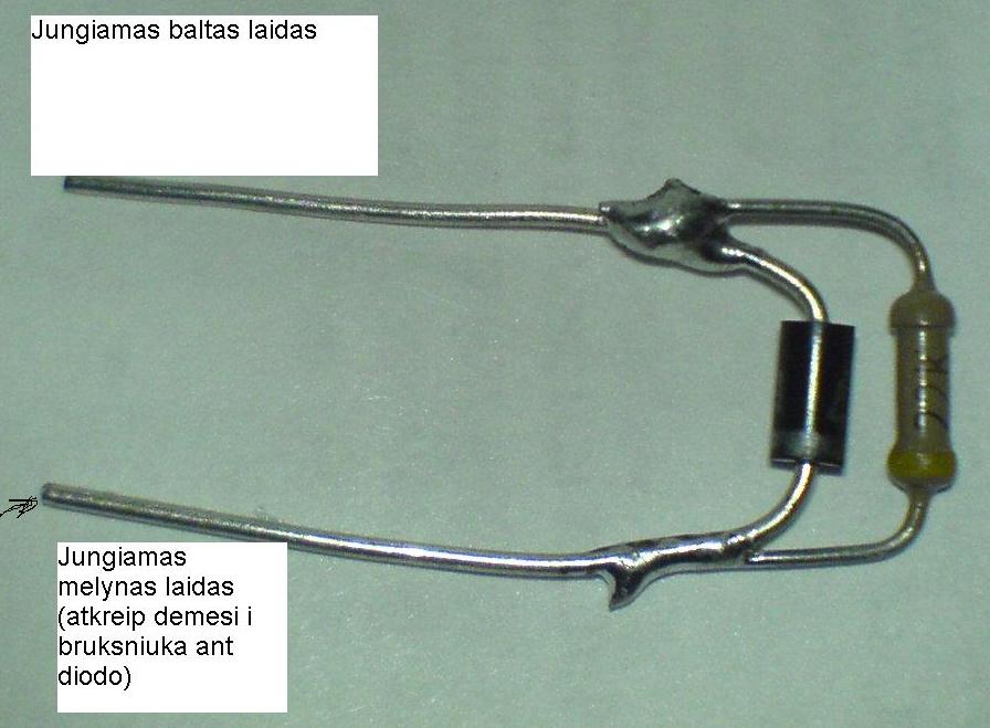

Paisgaminau pats ta apgavika, tereikia vieno diodo varzos ir minimaliu sugebejimu lituoti. viso darbo kaina kokie 3 lt :D ryt varau i diagnostika kad istrintu klaida. parasysiu kaip sekesi. Jai viskas gerai galesiu pardavinet po kokius 5 lt :) o siaip tas blokelis randasi gale keleivio sedynes ties nugara, is galo ikisus ranka eina lengvai nusiimt, atjungi fiske(baltas ir melynas laidai), nukerpi laida prilituoji apgavika sukisi fiske atgal i viskas.

Is dalies pavyko, diagnostika keleivio sedynes neparode bet parode vairuotojo duru airbag problema, suksiu dabar smegenine kaip apgaut ta airbaga.. gal kas turite info kaip tai daroma? o ka sudomino keleivio puses apgavikas ir pasiryze patis pasidaryti nemokant 80 lt uz pora varzu prasome i pm, galesiu atsiusti visa info ir foto kas turi gautis :wink:

del keleiviu sedynes- koduojant tai tu aplamai pagalve isjungi (taip daro del vaikiskos kedutes) o su apgaviku jis suveikia bet kada. del airbag- jai jis issoves tai koduok nekodaves nieko nepadarysi nebent jau pati moduli imsi burt ir ikelsi jam i smegenine lyg aplamai to arbag nera... esme- uz programavima nulups nuo 80 iki 150 lt o varza ir tinkamai idetos rankos kainuos 1 lt plius paprasciausia diagnostika uz 20 lt viso 21 lt. Kaip sakant jusu teise rinktis. biznio nedarau pats ju uz pinigus negaminu. eksperimentas vyksta su mano masina norintis visada gali paklaust manes kas ir kaip

Naudojama varza 22 Komu
diodas http://www.rcl.lt/index.php?id=2&lang=l ... e=&frame=3
DSC00231.JPG [ 68.85 KiB | Peržiūrėta 18783 kartus(ų) ]

Na vat kiek daug naudingos teorijos =D> yra itarimas kad sproges vair. duru airbag klaida berods jai teisingai rasau tai left side leteral airbag. krastoje kaina 600 lt. Mastom kad reik kist varza... butu vairo airbag tai tikrai nekisciau varzos bet kadangi soninis manau dzin. Varza kist pigiau ir ta darisiu pats todel ir priimtas toks sprendimas negu vezt programuot smegenine. Gal netycia susiduret su tokiu daliku butent bmw kokio nominalo varza kist? negaves ats kisiu 4 om ziuresim kas bus.
pabandyk 2-3
