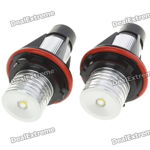

Pas mane dedasi sitokie, kazin neitu perdaryt i paprastus? kol gausiu is kinijos diodinius?

ka butent nori perdaryti? adapterio pajungimo vieta nekinta - kisk originalu arba sita pakaitala. ar nori ledus iskrapstyti ir ideti lempute? jau geriau be gabarytu pavazineti koki menesi kol siuntinukas is kinijos pareis.

ir pornografija, ir bedos su zibintu. taip pat diskutuota.
Dreamer rašė:
Laba ryta! nenorejau temos kurt naujos. Sakykit ar tie angel eyes dedasi tik i artimuosius zibintus ar apsviecia visus keturis? tolimuju ir artimuju? ar reikia 4 patronuss det? pas mane yra perdege. Dar vienas klausimas, kas gali buti jei ijungiu stovejimo sviesas ir silpnai uzsidega posukiai, gale viskas gerai. Sakau gal mases negauna? ar trumpina? gal turite kokiu patarimu? ačiū.
priekiniai zibintai po viena lempute. gale usziziba posukis todel kad tavo lcm nemato diodu ir galvoja kad perdege galinis gabaritas. viskas yra aprasyta vartotojo instrukcijoje ir forume 198473 kartu.
