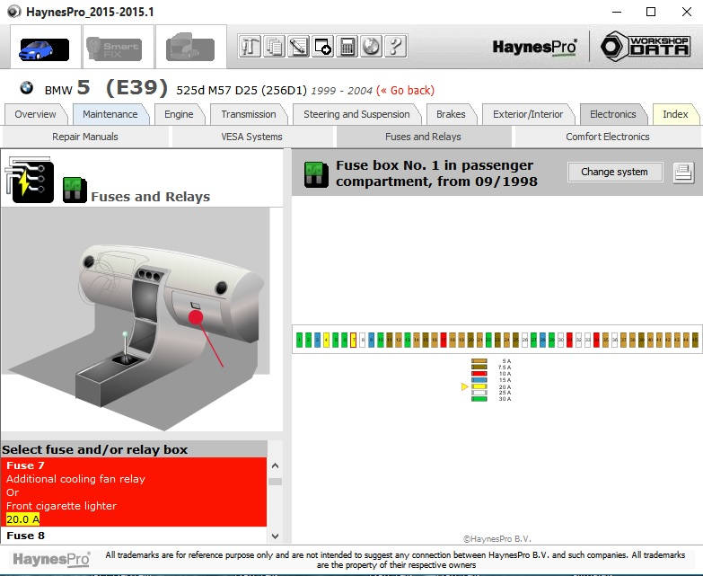

Nzn ar jums viskas atitinka, bet pas mane 2002 2.5D E39 7tintas saugiklis daigtadezeje prikurke (o ne papildomas ventiliatorius), bagazinej 52 isvis net kontaktu nera.
StandartinėParašytas: 12 Lap 2015, 22:23
deiviuks rašė:
Viskas ten gerai, skiriasi nuo komplektacijos (sitam bent rodo taip)
7 saugiklis = papildomo ventiliatoriaus reles arba cigareciu prikurke priekyje
52 saugiklis = cigareciu prikurke priekyje
Tai jei pas tave 7= cigareciu prikurke priekyje, tai 52 = laisvas :D
fuse=7.jpg [ 66.11 KiB | Peržiūrėta 11220 kartus(ų) ]
fuse=52.jpg [ 73.52 KiB | Peržiūrėta 11220 kartus(ų) ]
