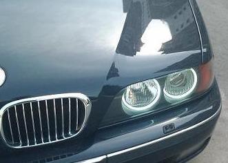

tai ta rizuma galima isdeginti?cia spalva pacia?galinem irgi taip eina?

Cl0wN rašė:
...Persidariau i AE, su svieciancia "akim"........
pas mane tokie pat ziedai ydeti, tik as tu stiklu neisiminejau

Aruncius rašė:
neisdeginti o atidarai fara, tas plastmasines ausis ir tada reikia su statybiniu fenu arbe idejus i orkaite(palaikai kol atsileis klijai) ir tada atskiri pati priekini stikla ir ta juoda plastmase su tomis ausimis, taip atsidaro posukis kur yra tas ryzumas, tada su kokiu atsuktuvu ar dar kuom isskaldai ta ryza plastmase ir bus skaidrus skaidrus pusukis, galiausei reikia viska vel surinkti ir gausime skaidrius posukius, na imesiu kada foto kaip gavosi skaidrus posuskis.
su galinem farom taip nesigaus nes ten vientisa plastmase ne taip kaip priekyje pirma eina skaidri plastmase paskui ta ryza, ant E38 galines faros yra dvigubos kaip ir E39 posukiai , tai juose toks varijantas irgi galimas
