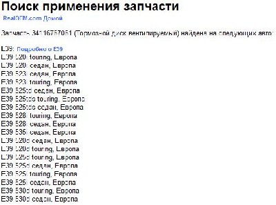

StandartinėParašytas: 09 Lap 2009, 00:18
darius2 rašė:
gal kas zino ar tinka stabdziu diskai nuo 528 ant 523?
Priekiniai stabdziu diskai vienuodi pas siuos automobilius:
ar tinka st.diskas.JPG [ 49.2 KiB | Peržiūrėta 5847 kartus(ų) ]
