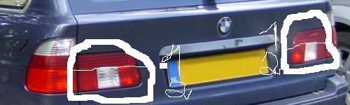

E39 530d. 2000.09
Sveiki as truputi su problema kreipiuosi. pas mane tauringas 2000 11men. ir ant galinio dankcio tai viena uzsidega lempute tai kita arba visai nei viena neuzsidega kame kampas cia jau nuo pirkimo taip buvo, kas cia gali buti pati lempute led? ar kas nesuprantu , fiske ta su lempute tai neissiima kiek ziurejau? please help :roll:
Failo aprašymas: nedega 1 pazymetos lempos
galineslempostouringqy7.jpg [ 16.56 KiB | Peržiūrėta 11866 kartus(ų) ]
