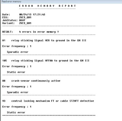

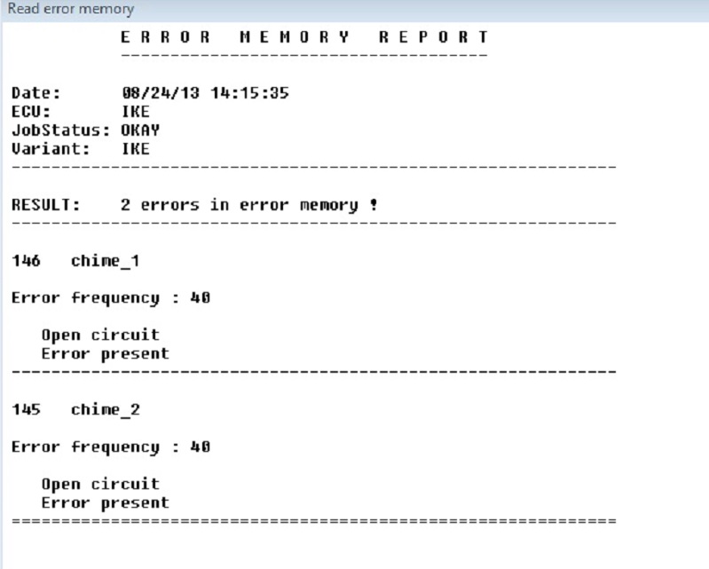

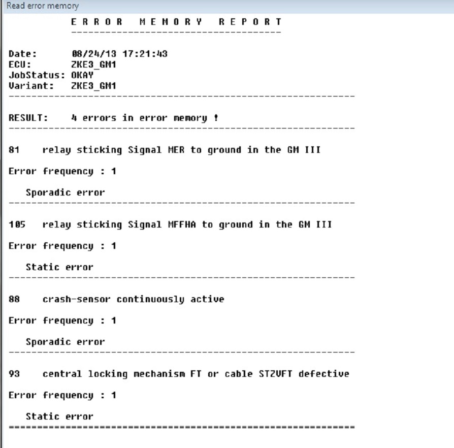

Na va as siandiena taip pat nusipirkes inpa kabeli pasidariau diagnostika, ir reiketu jusu pagalbos, pagrindine problema kad neveikia priekines puses keleivio veidrodis el langas el veidrodelis, prisegu foto, ačiū kas nepagailes pasidalinti info
bmw 333.jpg [ 64.36 KiB | Peržiūrėta 13383 kartus(ų) ]
bmw 555.jpg [ 51.05 KiB | Peržiūrėta 13383 kartus(ų) ]
bmw 666.jpg [ 116.43 KiB | Peržiūrėta 13383 kartus(ų) ]

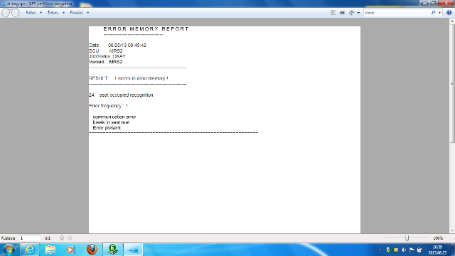

Sveiki, uzsidege airbag'o lempute skydelyje, inpa rodo klaida, prisegiau. Gal kas nors zinoti kur db ieskoti problemos?
airbag.png [ 55.91 KiB | Peržiūrėta 13361 kartus(ų) ]

motomanas rašė:
Uzimtumo daviklis esantis keleivio sedyneje (Nr.3)

motomanas rašė:
visagalis tai visagalis, bet kad anglu kalba nlb moku tai nekas. Taip ir nesurandu as schemos, nejau ji tokia sudetinga kad negalima surasti suprantama kalba?
nelabai apgausi, arba daug darbo bus susilituot schemute. paprasciausiai iskoduok uzimtumo kilimeli ir viskas.
