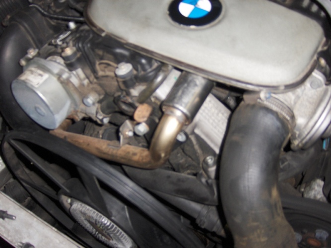

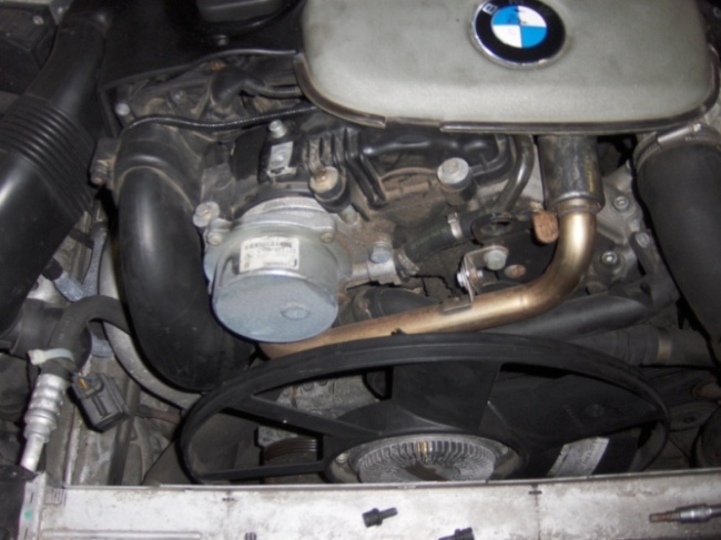

Sveiki, gal kas galit pasakyt ar cia pas mane yra egr termostatas? as jo kaip ir nematau, bet kiek skaiciau pas situos modelius buna jie... nes irgi letokai syla iki darbines, nusipirkau didyji termostata, ir galvoju del egr.. auto E39 525d 120kw, iskart pradeda silt virsutine slanga, ar tai normalu?
Nėra
