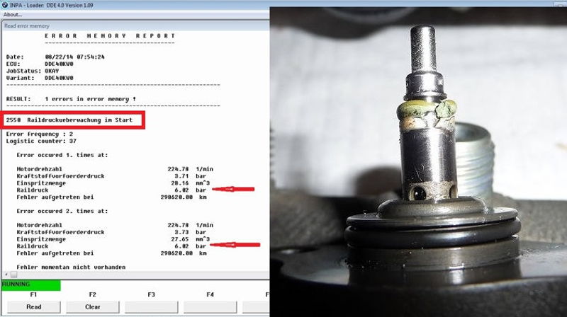

Sveiki, sita klaida gali but del kuro slegio reguliatoruiaus?
2550 rail pressure control at start
StandartinėParašytas: 17 Spa 2017, 12:05
Taip, kai slegio reguliatoriaus manzetai "suplyso", sia klaida man mete
