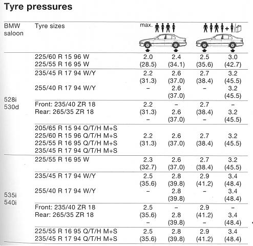

kiek pust i r 17 225 50 padangas ?

Pas tave tik keistokos padangos, kinietiškos gal ? :D reikia laikytis standartų !

Mindaugas.K rašė:
Pas mane 235/45/ R 17 97W 525d. Kiek siūlai pūst? Tokių nematau :) tik 94W. Be to pagal šitas rekomendacijas man +- į 94W siūlo 2 ir 2,3 bar... Tai jos atrodys visiškai tuščios. Servise sako daryk 3 bar (arba bent jau po 2,5), bet jau man biški per daug atrodo :)

MaNtUtIs rašė:
Tai ar pas tave pati neparasyta ant dureliu kek pusti ? I ta 97 indeksa nekreipk demesio, o ziurek, kiek raso i r17 235/45 pusti ;) Ar galvoji, kad Vokietijoje kvaili inzinieriai sedi ir is lempos sugalvoja, kiek pusti reikia ? :D

Vokietijoje turkai sedi )
Tai jei 2 tau per mazai, o 3 per daug, kas lieka?
Puti 2.3 i prieki, 2.5 i gala ir nesuki galvos. Lyg cia aukstojo issilavinimo reikia..
Su veziom kurios yra mieste, vistiek tau padanga es salyginai greitai
