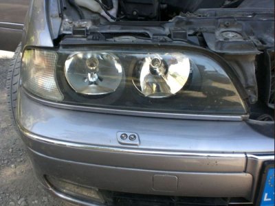

Paprasiau,kad foto atsiustu,prasau,ziurek,tikrai netokia,kokios yra ant senu modeliu
CIMG0929.JPG [ 98.64 KiB | Peržiūrėta 12578 kartus(ų) ]
Jo jo,as ta zinau,man tik i aki krito,kad tos kazkokios kitokios,nei ae,nei senos :wink:
O sakai yra dar negavusiu ir tokiu metu?Kazkaip nemanau... :roll:
