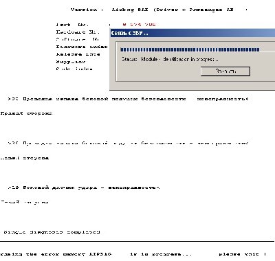

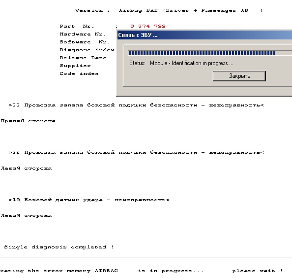

Gal galit pagelbeti? kas cia galetu buti? ar kompas grybauja?
bbmw.jpg [ 50.59 KiB | Peržiūrėta 7756 kartus(ų) ]

O ka gelbet? Isverst?
Ar istrini klaidas o jos vel atsiranda?

jos vel atsiranda... kazkaip negi tiek klaidu gali buti tokiu, vienas zmogus sake gal kompas... ar vis delto ardyti kazi ka ir ieskoti tu trukiu....

Gali buti crash data, bet kad patikrint kita moduli reikia jungti.
Arba nuardyti ir vietoj airbag'u pajungti rezistorius ir paziureti.
Nes pagal klaidas labai atrodo kad masina musta buvo, o sutvarke, jei sutvarke, tik isvaizda :)
