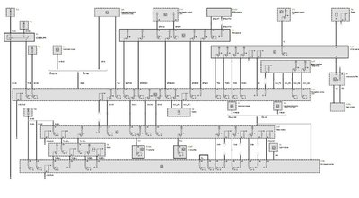

Nebus taip paprasta.
Schema prisegiau. Jei tiksliau nori pasistudijuoti tada http://www.bmw-planet.com/diagrams/release/en/index.htm

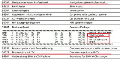

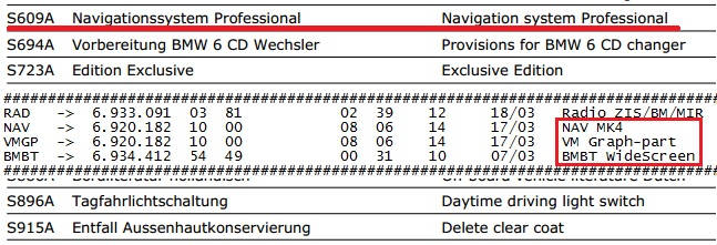

Ziurek auto komplektacija ir tada spreskit ar buvo ar iseme, o gal kaip tik idejo buves savininkas, cia kaip pvz:
2002m su MK3 ir video moduliu

2003m su MK4 ir be video modulio
2003.jpg [ 47.2 KiB | Peržiūrėta 7694 kartus(ų) ]
