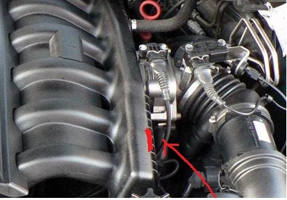

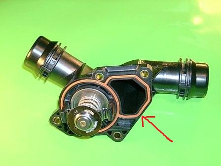

puse metu turejau sita problema ir as,orindavau,antifrizas dingdavo,kaisdavo ir pan.. I sistema prileidus 2 atmosferas oro su savadarbiu aparatu,norejau isitikinti ar ausinimo sistema sandari. Prileidau oro ir oplia =D> patepus muiluotu vandeniu,matesi kad pro ten ejo oras,buvo nesandaru,nuemiau,pasidariau nauja tarpine is parafino, juodo atsparaus hermetiko pritepiau, ir dabar bedos jau dingo =D>
jei ka rasykit pm su mielu noru padesiu su sia baisia beda :wink:
40759921_1.jpg [ 35.74 KiB | Peržiūrėta 1859 kartus(ų) ]
Failo aprašymas: ora leidau pro viena is tu dvieju slangeliu. sioje foto matosi tik viena.
