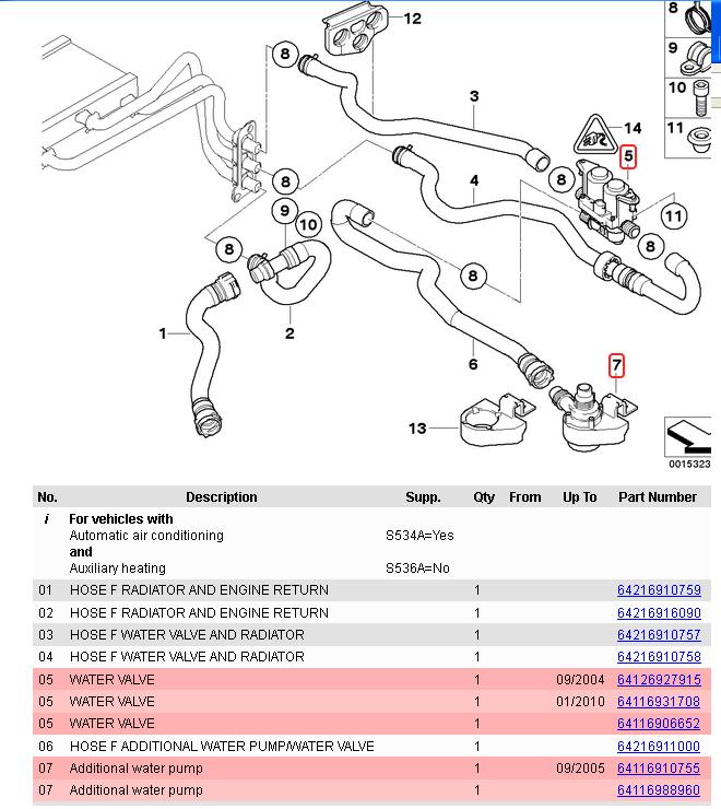

Pagal katalogą yra 2 elektriniai vandens siurbliukai :
NR 5 - 64116906652
ir NR 7 - 64116988960
kuris atsakingas už REST funkciją?
Screenshot 2016-01-15 12.00.51.JPG [ 85.9 KiB | Peržiūrėta 4383 kartus(ų) ]
StandartinėParašytas: 15 Sau 2016, 16:14
o tai kur tu matai ta siurbliuka ant 64116906652
https://www.ecstuning.com/b-genuine-bmw ... 116906652/
kiausiai su siurbliuku - 64118374994
https://www.google.com/search?q=6411837 ... atjKoqk%3D
Tai kad ejo webasta kaip bazine iranga visuose 525d ir 530d......
StandartinėParašytas: 15 Sau 2016, 16:37
2010.10.14
532
E39 525dA'02
Ex E39 530dA'01
Ex E46 330d'01
Webasto nėra,
kiek suprantu prie vožtuvų "kiaušinių" turi būti..

StandartinėParašytas: 15 Sau 2016, 18:23
August rašė:
Variklis m54
Tai gal nuo to ir reikejo pirmiausiai pradet #-o
parase tai M57 525D
