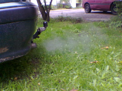

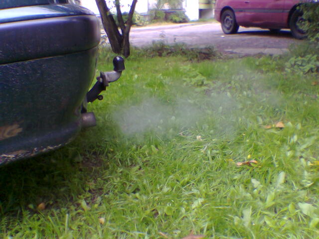

Radau vienam forume tokios info. Zmogelis irgi skundesi duminimu (peugeot). Pridesiu jo daryta fotke ir komentarus.
Ka noriu pasakyti,kad pas mane ta pati situacija.
Komentarai:
Aušinimo sistema patikrinta, antifrizas nedingsta, tepalo lygis variklyje laikosi pastovus. Kame šaknys?
Nesvarbu šaltas ar karštas (90 laipsnių) variklis, nesvarbu benzinas ar dujos- dumina (pridedu jo foto).
Toliau jis lyg ir rado kame problema ir ja issprende:
Komentarai:
Taigi alsuoklio slanga eina tiesiai i oro padavima, o ji visa aplipus majonezu.
Su oru sau smagiai paimdavo ir tepalo is alsuoklio. Prasivaliau slangas ir ciki. Tikrai dumijimas apmazejes. Dabar tik kondensatas.
p.s. speju ta pravalyma teks daznai atlikti, t.y. kas puse metu. nes manau kad cia liga.
Ar bmw gali buti kazkas panasaus?
