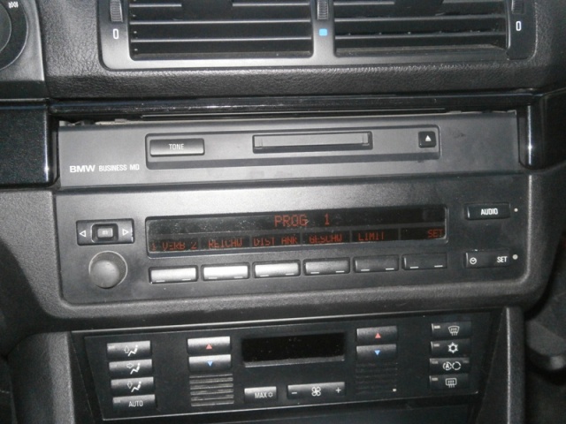

ka reiktu paspausti turint sitokia magnetola kad galeciau nustatyti timer ir timer2,

donas rašė:
mygtuka su laikrodziu

mdsub rašė:
deja ji spaudziant nieko nevyksta.... arba jis neveikia arba kazkaip kitaip....

donas rašė:
Skaitom mašinos manualą, ten net paveiksliukai yra.
O dar kitas dalykas-webasta gali būti neprogramuojama pas tamsta.

Einoras R. rašė:
pagal mano knyga skiriasi magnetola ten su laikrodziu ir bc mygtukas, o cia lakrodis ir set kuris spaudzian nieko nevyksta...
seip yra ant ekrano po spidometro grafos zeit2 ir zeit1

donas rašė:
Tai jei nori paleisti webasta per taimerius ar is MID'o, tai pirmiausiai reikia atkoduot, kol MID'e neatsiras "HEAT ON" - nepasileis per taimerius - [cia kai yra BC knopke] (o tau ji bent pasileidzia uzvedus varikli???)

kiesha rašė:
Po kapotu kairej pusej prie "stakano" yra webastos "cegelis", ka ant jo raso Thermo Top Z ar Thermo Top Z/C.
seip buna kad uzia po sparnu ji uzvedus, raso po sparnu Thermo Top Z/C, seip tas laikrodzio mygtukas pas mane net nesispaudzia vis toks nejudrus nekaip kitos knopkes....seip anksciau (kai reikejo laikrodi atsukt valanda atgal) buvau kazkaip ta grafa ijunges viska is eiles maigant, kur nusistato laikas tik va dbr jau to pakartot neiseina, nepamenu ar buvo "heat on" zinau kad tada nustaciau laika ir uzsidege raudona lempute prie set....
