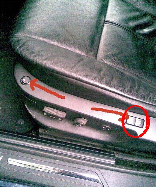

kur apibraukta ziedu,cia yra komfortines sedynas privalumas,
standartiskai sedynes atlosas vaiksto aukstyn zemyn,o su sita knopke dar ta atlosa gali per pus lenkti,abai geras dalykas =D> labai patogu trasoj vaziuot isijungus auto pilota
sedyne.jpg [ 87.95 KiB | Peržiūrėta 14254 kartus(ų) ]

o kaip suzynot ar yra sildomas vairas ? knopkiu lyg ir nera

sanimda rašė:
reiskia tad nera ,nes turi but papildoma knopke nupiestas vairas ir tipo karstis banguojantis(manau supratai)
