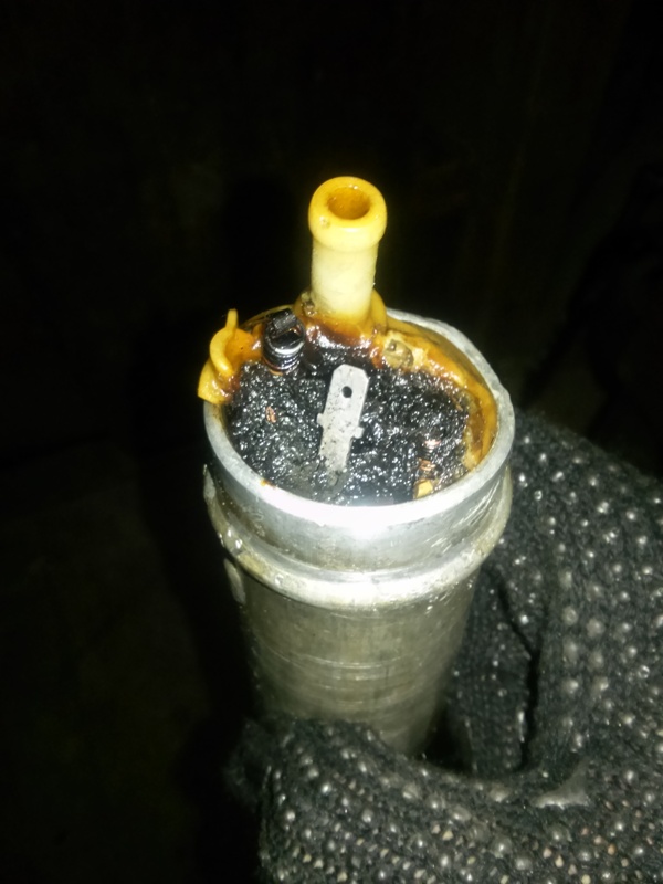

Pas mane 525tds liko apie 15litru bake ir uzgeso, gale keleivio puse po sedine isemiau siulbliuka jis visas kaip apdeges apsilide jo plasmase kur laidai jungiasi, ar tinka tas siubliukas nuo 530 ar ieskot butent 525tds?
tinka ir nuo 530, tai restauruokis ji, nieko sudetingo

tikriausiai ten jau restauruoti nera ka, jeigu visas apsilides :) o siaip tinka 520d 525d 530d 525td 525tds

Pas mane siurbliukas bake strigdavo.Kartais veikdavo kartais ne.Kaip isemiau.Tiesiai daviau 12v ir jis neveike.truputi suduodi ir pradeda uzti.Paskui isvis sudege.Nuveziau atrestauruot ir viskas kas vidui yra viska pakeite naujom kokibiskom detalem.Jau pusantru metu vazineju ir jokiu bedu nematau.Pasiuliciau ir kitems atrestaurot o neburt dviracio ir ne eskoti nuo kitu modeliu,tik ar ne tiks

prie ko cia dviratis, jei siurbliukas vienodas visiems dyzeliniams E39? ka ten restauroti jei nauja uz 80 litu galima nupirkti? neoriginala aisku.

Tai kam tas naujas kinetiskas tada.Geriau viena karta gerai padarit negu 10 kinetisku nusipirkt

Gal kam teko susidurt kokios priezastis delko galejo apsvilt tas siurbliukas?
Failo aprašymas: siurbliukas
CAM00062.jpg [ 106.33 KiB | Peržiūrėta 9588 kartus(ų) ]

Kazkas vidui uzsitrumpino ir pradejo liditis

Dar klausimas kaip jis veikia? nes ten yra 2 slangutes bet arba jos kazkaip ne i tema pajungtos arba as kazko nesuprantu, nes is siurbliuko slangute pajunge kazkur zemyn o kita i virsu, koks ten jo veikimo principas?

Na gal trumpai bent paaiskink nes labai idomu pasidare, nupirkus masina siurbliukas buvo nevekianti apdeges, idejus nauja vaziavo kol vel likus apie 15litru bake uzgeso, atidarius greitai vel apdeges dumai isruko nesuprantu kame beda
Idejus siurblio visą mazgą į baką vienas šoninis vamzdelis susijungia su vamzdeliu, kuris eina į reaktyvųjį vožtuvą, kuris sujungtas vamzdeliu su kita bako puse. Siurblys perpumpuoja kurą iš vienos bako pusės į kitą ir sukuria priešlėgį (0.5 bar) kuro magistralėje. Magistralinis siurblys sukuria priešlėgį antroje magistralės dalyje, o toliau-aukšto slėgio siurblys.
