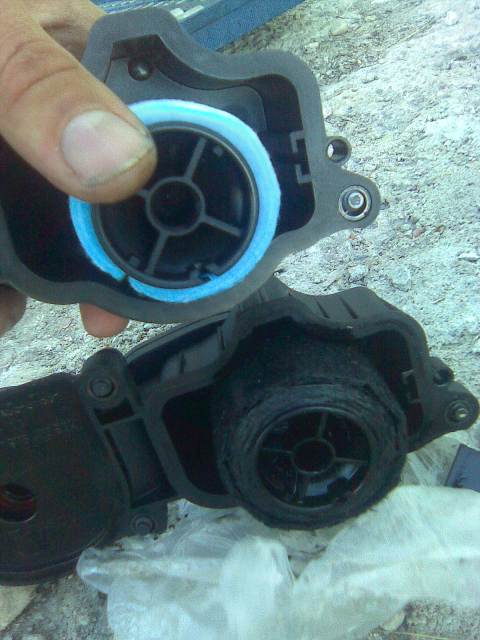

na va sendiena pats pasikeiciau tepalo alsuoklio filtra,pirkau su visu korpusu,nes nezinau kada paskutini karta buvo keistas.uztrukau puse valandos tuo paciu pasikeiciau ir oro filtra.
senas alsuoklio filtras jau isties buvo pavarges(ydesiu foto palyginimui)
naujas alsuoklio filtras su remu is krastos kainavo 172lt.

kurioje wietoje ieskoti alsuoklio filtro tds'e?
StandartinėParašytas: 03 Rgp 2008, 11:54
2007.02.21
187
E39 530d
kudikis rašė:
nera

cia seperatoriaus filtras pas 142 kw 530D
krastoj filtro kaina ,be korpuso apie 80lt
tepalo 7 l. x65lt
krastoj sake,kad ji reikia keisti kas 2-3 tepalo keitimus,kadangi pilu 0w40 Castrol tepalus (o su juo galima pravaziuot iki25k km )tai gaunas ,kad reik keist kas 50-75 k km
BOCMANASS ,o kodel tu keitei su korpusu? man krastoj dave tik filtriuka,sake korpuso nereik keist,gal pas tave 135 kw?

BOCMANASS ,o kodel tu keitei su korpusu? man krastoj dave tik filtriuka,sake korpuso nereik keist,gal pas tave 135 kw?[/quote]
taip biciuli pas mane 135kw, kadangi as nezinojau kada buvo keistas tas filtras nutariau keisti su visu korpusu,patare bmw centre,nes jai senai buvo keistas plastmasinis korpusas didesne rizika kad bus uzsikises senu tepalu,o jo neisvalysi.

pas mane 142 kw tai del to ir nereik keist korpuso,nes truputi jaunesne masina
