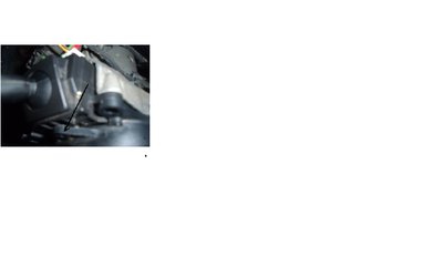

Sveiki. Labai reikalinga pagalba. Negaliu niekaip išjungt ilgųjų šviesų, rankenėle nuo savęs pamygu dega ilgos į save pamygu irgi dega, užgęsta tik kaip įjungiu gabaritus. Beje ar galima pakeisti rankenėlę nenuimant vairo? Man trukdo plastmasinis kištukas, įdedu foto

Vairą imti reikia. Bent jau facelifte.
