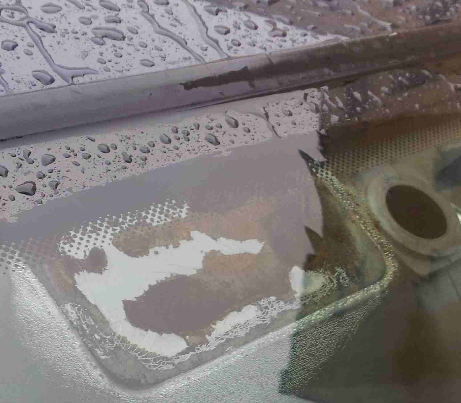

Sveiki, gal kas patartumete kaip susitvarkyti savo krituliu davikli?
123.jpg [ 58.9 KiB | Peržiūrėta 4923 kartus(ų) ]

2012.01.18
1651
ex E39 530d M57 '99
ex SAAB 9-5 1.9 TiD '09
Cadillac ATS '19
einoras.r
Klausiam temoje: viewtopic.php?f=18&t=76455&start=45
Ši tema kaip pasikartojanti rakinama.
