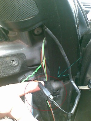

Cituoju Tenets :)
Failo aprašymas: Cia ta fyske
Image173.jpg [ 60.56 KiB | Peržiūrėta 4879 kartus(ų) ]

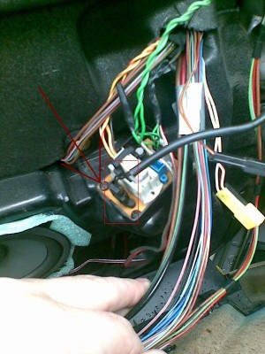

Failo aprašymas: orginaliai ji buvo ikista cia,ir neveikie langas
Image174.jpg [ 82.59 KiB | Peržiūrėta 4880 kartus(ų) ]
Failo aprašymas: tada istrauk ja,ir ikisk cia,kur pazymeta
Image175.jpg [ 72.16 KiB | Peržiūrėta 4884 kartus(ų) ]
