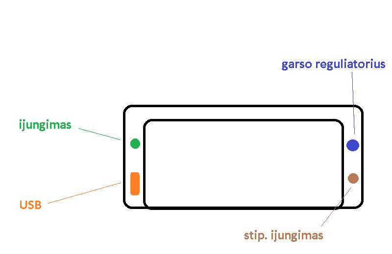

naujos idejos, nesugalvoju kaip padaryt koki nors joysticka salia riciago dainom keist ir reguliuot garsa, todel reik tik kazka tokio daryt, gal kokiu patarimu? finisha issamiai aprasysiu

garsui ta gali jungt http://www.lemona.lt/index.php?page=item&i_id=36419 umzest kokia http://www.lemona.lt/index.php?page=item&i_id=45270 ir ja prijungt prie garso isejimo usb tai pilna http://www.linkdelight.com/013342-Micro ... phone.html stipra jungi nuo kokios lemputes salono jam tik + tereikia juk su ijingimu tai reik ziuret kas per iranginys
