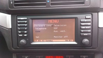

Sveiki. Tokia situacija. Pas mane MK3 blokas, vaizdas, kaip čia kažkas minėjo "safe mode", Meniu nėra GPS pasirinkimo, nuėjus į SET versijos nerodo jokios. Su pačiu bloku yra taip: Eject mygtukas apšviestas, Power lemputė nedega. Kažkas bandyta burt buvusio savininko, buvo viduj užstrigęs CD (neoriginalus), tą CD blokas vis bandė nuskaityt, bet atiduot nenorėjo. Visi stebuklingi variantai su Eject laikymu 5min., srovės atjunginėjimu ir pan. rezultatų nedavė, todėl išstūmiau visą subraižytą CD pusiau rankiniu būdu, nusiėmęs bloko viršų. Dabar toks klausimas, ar man dar bandyt kažką įrodyt, kepant software update CD, ar nebežaist ir ieškotis kito MK3 bloko? 80€ už MK3 protinga kaina?
Screen MK3.jpg [ 42.91 KiB | Peržiūrėta 8445 kartus(ų) ]

Taigi pats rasei: Meniu nėra GPS pasirinkimo - "lavonas" tavo MK3,
pries metus draugas pirko uz 200lt=~60eur, neverta investuot, geriau i telefona ar plansete isimest rimta navi proga.

Tai yra ta GPS ir telefone ir atskira, bet kažkaip norėtųsi, kad mašinoj viskas veiktų taip, kaip priklauso. Plius vaizdas akiai malonesnis, kai meniu normalus :) žodžiu ieškotis kito reikės, ačiū už info :)

ieskok mk4 :) as bent jau asmeniskai toki tik deciau jei tas pareitu, arba isvis atskira ant stiklo klijuojama ar telefona geresni

Mk4 kaina visai kita, ir kai gps nėra svarbiausia, labiau meniu vaizdas, kažkaip nesinori daug į tai įdėt :)

Jei radai gyva mk3 uz norm kaina tai imk ir dek nesukes galvos.
