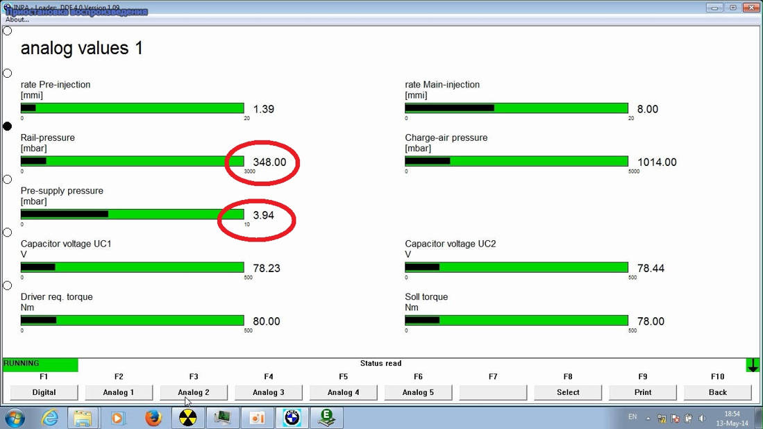

Prie 750aps/min DDE kompas praso 348bar slegio raile, tiek pas mane ir gauna, o pas tave ~50bar maziau, magistralinio slegis irgi ne "pasaka", pirmiausiai issiaiskink kodel nelaiko slegio raile, o gal ji slegio daviklis mazesnii rodo....

Magistralei ir raile jau kiek turiu diagnostika tai visada panasiai ir rodo stai kaip buvo 2012m. http://asg.lt?faw003 , tik analog values 3 parametru pasikeitimai neduoda ramybes gal cia ir slypi visos bedos
[big_image]http://www.part.lt/img/ab9e4abf5b0b2591f7f92dad7ef5f93d983.jpg[/big_image]
gal kas galetu paprotinti mane del siu skaiciuku

Ne apie sita, bet is foto matau, kad perdidelis kuro kiekis bendras. O cia darbine temperatura variklio?
Idomu live pamatyti kaip ten kas sokineja ar panasiai.
Bmw neturejau dar gedimo su purkstukais, bet is kitu modeliu galiu pasakyti, kad beda buvo purkstukuose....
BET, chebra sako ziurek jungti, tad pradziai paklausyk ju....
O ir beto sunku cia viska diagnozuoti tik is foto....
