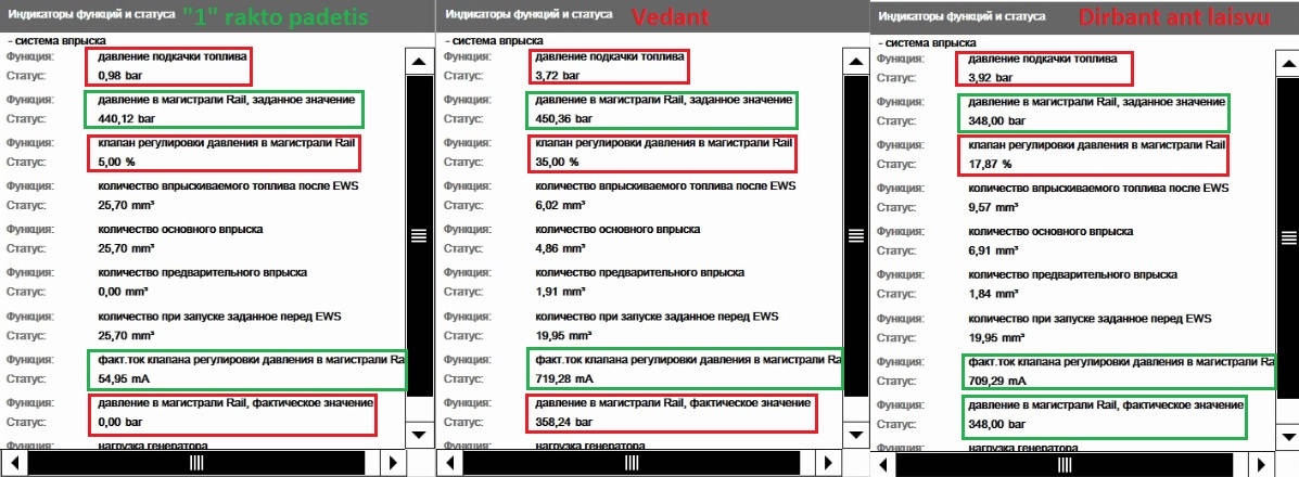

StandartinėParašytas: 07 Lie 2015, 07:48
Rheingoldas mato slegio reguliatoriaus atsidaryma procentais (ant laisvu turi buti 16-25% ribose) ir padauodama i ji srove mA.
95%=uzdaryta
5%=pilnai atidaryta
slegis.jpg [ 94.72 KiB | Peržiūrėta 8357 kartus(ų) ]

ziurint i tavo piesinukus tai uzvedant raile rodo 358 bar , nors siame forume skaiciau kad uztenka uzvedimui nuo 250-300 bar pas manes sukant startei ispauzdavo nuo 240-255 bar , o inpa nerodo % gal as nezinau kur tai pasiziuret, ir kaip rasiau, raile siektiek svyruoja slegis , kiek patebejau nuo 10-20 bar
