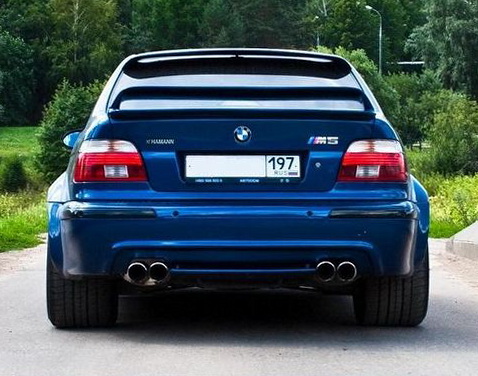

dek iskarto 300/25-21, ka cia su M5 ismeromis zaisti, kuo placiau, tuo kruciau
rataiM5.JPG [ 82.03 KiB | Peržiūrėta 5707 kartus(ų) ]

E36Coupe rašė:
ačiū, butinai pasinaudosiu siuo naudingu patarimu

E36Coupe rašė:
Vaizdas ir "krutumas" tik viena medalio puse :D Su skirtingo plocio ratais ir zemo profilio padangomis masina ant kelio stovi labai labai gerai :)

.....tik nesakyk kad 275 reikia stabilumui 530 dizeliui [-X

E36Coupe rašė:
O ka man daryt jei pas mane 530d 303ag ir 710nm ir tuos 275 vynioja kaip nezinau ka :D
