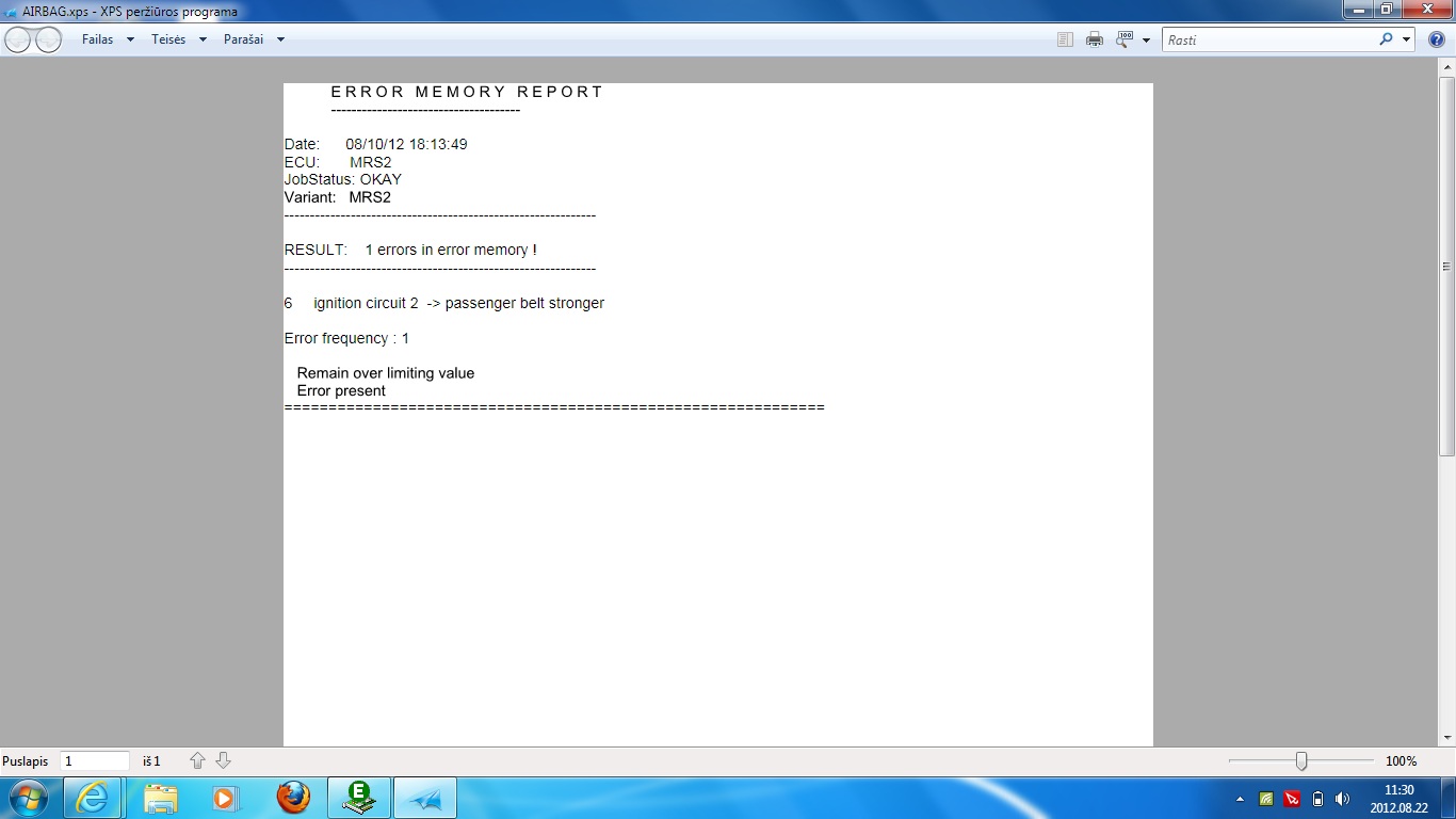

Sveiki kolegos,
Auto [E39] 530d touring 99m
Mano auto dega airbeg lempute, pasijungiau per Carsoft 6.5 , klaidas nuskaito, bet netrina, tarp tu klaidu yra " module internal erorr", tai turbut reiskia kad reiks keisti airbeg valdimo bloka?, nes kiek skaitinejau literaturos tai panasu kad jis ir bus nusproges. gal kas nors susiduret su tokiu reiskiniu.
p.s. gal zinot kokias varzas turi rodyti keleivio sedynes daviklis, as pamatavau tai rodo kai niekas nesedi apie 350 kom, kai sedi tai apie 20 kom.
Ačiū

Kur ieskoti problemos? ar cia soves airbag'as?
AIRBAG.jpg [ 107.04 KiB | Peržiūrėta 11088 kartus(ų) ]

motomanas rašė:
Čia keleivio diržo įtempėjo klaida. Pažiūrėk, ar jis nesusitraukęs. Jei susitraukęs-tada jis yra suveikęs, jei ne-tada tikrink fiškes, laidus. Šiaip jie dažnai mėto klaidas.
