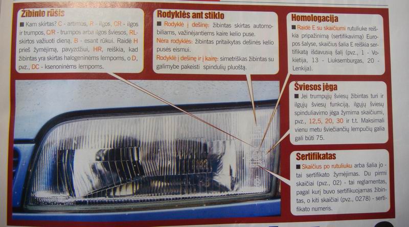

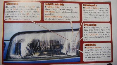

o kaip turi but lempa pazymeta? nebutinai juk visos lesines buna xenon

yra specialus raidziu derinys kuris reiskia ,kad lempa skirta naudoti xenonams,pasieskok google,turetum rast tu zymejimu reiksmes.
as kai TA ejau,tai niekaip nerado kad xenonai priklauso mano originaliom facelift lempom.ilgai aiskinau,kad ir pati susivarto,ir lempos apsiplauna ir ,kad kitokiu lempuciu cia net neimanoma idet .
StandartinėParašytas: 08 Vas 2011, 19:56
va apie zimejima:
Apie faras.JPG [ 81.97 KiB | Peržiūrėta 6427 kartus(ų) ]

zodziu paziurejau, ant originaliu AE kurie is gamyklos isejo be xenon yra tiek DC tiek HC zymejimas, reiskia technikinej neturi kabintis del xenon...
ps. o kur rasti kokie turi buti reikalavimai einant technikine su xenon zibintais? apiplovimas butinas? nes zymejimas yra, automatinis reguliavimas yra :)

apiplovimas būtinas. iš patirties sakau :wink:
