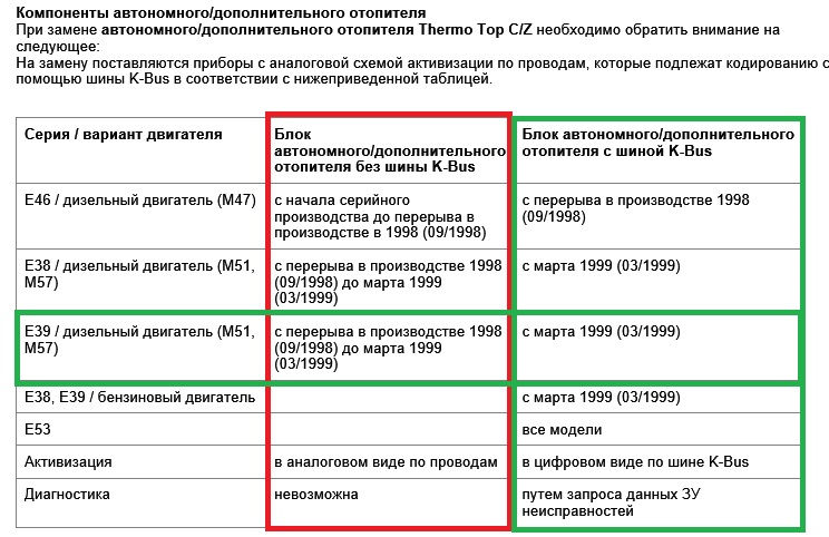

pompike gauna itampa is valdymo modulio ("proto") impulsais ir tas tikrinimas su 12V "baika", turi girdetis tipiskas ciksejimas kai siurbliukas veikia, gal pati webasta papuole nediagnozuojama ir nevaldoma per K-BUS shina?? ziurek pagaminimo metus ant korpuso ir "proto" platos

na man vertejo nereikia, as ne to klausiu, klausiu nuo ko pradet ziuret, kodel trumpina ir kurioj vietoj daugmaz gali trumpint gal esi susidures su tuo, ziureti laidus ateinancius iki webastos? maciau jie ilenda i slenksti, gal yra kokia gudrybe, kaip juos galima prachekinti visus? dekui. buvau atsukes webastos dangteli kur smegenys stovi, tai viskas nuliova, jokiu korozijos pozymiu.

O tu webastą tinkamą savo modeliui nusipirkai? Nes yra webastos su senesnėmis smegenimis, kurios veikia ne per CAN. Pasižiūrėk šitą vietą. Nes command not accepted rodo, kad nėra komunikacijos su CAN, tad nuo to ir pradėčiau. Auxilary pump klaidos gali nežiūrėti.
Taip pat būna, kad laidai papūna prie webastos jungties ir nekontaktuoja. Taip gali nutikti per labai nedidelius izoliacijos pažeidimus, jeigu patenka vanduo su mūsų druskomis, tada laidas atrodo sveikas, o izoliacijos viduje viskas būna žalia ir niekas nekontaktuoja. Tada irgi COMMAND NOT ACCEPTED, bes nėra ryšio per CAN.

na is E39 isimta feislifto tai manau, kad tinkama :) pabandysiu laidus pasiziuret visus, ko gero teks ir kilima lupti, vizualiai nieko nesimato, taip ten nepatogioje vietoje ta webasta ikista, tai ojojoj.
beje, galbut reikia pasitikslinti, o kurie skaiciukai turi buti, jog sie reikstu, kad tinkama webasta?

Yra kodai, internete pasižiūrėk.
