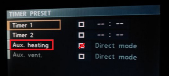

Jo, varnele sitame langelije uzdedu, lempute mirgsi, o webasto nepasileidzia. Jokiu klaidu INPA nerodo.

Jo, varnele sitame langelije uzdedu, lempute nirgsi, o weebasto nepasileidzia. Jokiu klaidu INPA nerodo.
kai pradeda mirgset diodas, isjunk degima arba isimk rakta, pas mane ant 1 ir 2 padeties neveikia (pecio kiausai buna uzsidare ir staigiai perkaista ir issijungia)....

Bandziau ir taip :-(

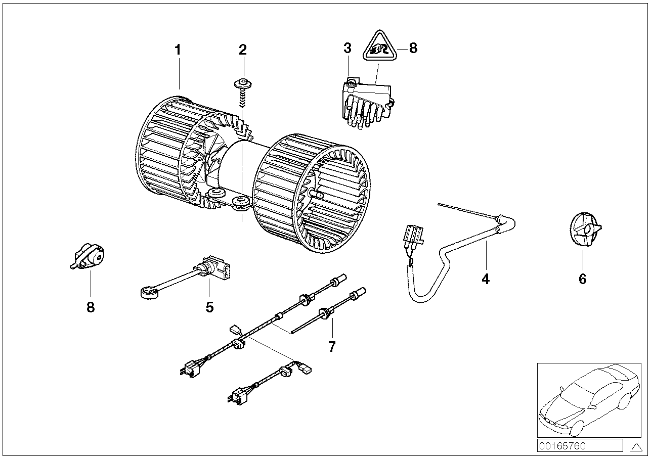

Gali buti detale nr.5 :?

Studijuok, jei suprasi
http://www.bmwmotorsports.org/BMW_docs/2001changes.pdf
daviklia uz tu groteliu autoklimos valdyme
tavo schemoje nr.5 ir du vienetai 64118391392

ačiū uz pagalba, lieka ardyti panale ir jeskoti neveikiancio sensoriaus bei motoriuko :wink:

ne del to sensoriaus, Defrost sklende atsidaro, kai webasta pasileidzia (pucia ant priekinio stiklo)
tai webastai pofig tas salono temperaturos sensorius, pasileidzia klimos ventiliatorius, peciaus kiausiai atsidaro ir atidaro priekinio lango apiputimo sklende, o webasta kaitina ausinimo skysti iki +71*C ir sildo salona, jei taip sukoduota, pagal mane viskas del sklendziu servo varikliuku valdymo (kiekvienas varikliukas yra atskiras ir ju keisti vietomis negalima),
nors jei klimoj nustatai temperatura +16*C, webasta nepasileidzia automatiskai kai lauke salta ir uzvedi varikli....
