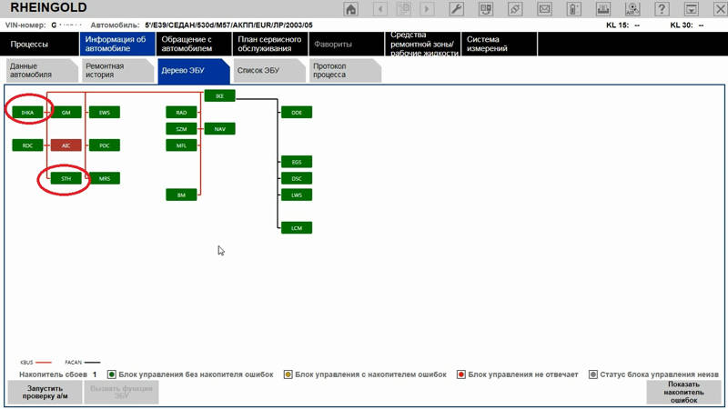

Modulis IHKA
ZUHEIZUNG - AUXILIARY HEATING
aktiv - enabled
ZUSATZWASSERPUMPE - AUXILIARY WATER PUMP
aktiv - enabled (jei po kiausais yra pompike, jei jos nera - tada pastoviai mes klaida, bet webasta veiks normaliai)
nicht_aktiv - not enabled ((jei po kiausais nera pompikes)
STANDHEIZUNG_KONZEPT - INDEPENDENT PARK HEATING CONCEPT
sh_high_ohne_sperrventil - independent park heating (high) without shut-off valve (sildo varikli ir salona)

kiesha rašė:
Modulis IHKA
aktiv - enabled
Jei webasta pilna, tai ZUSATZWASSERPUMPE aktiv privaloma, jei tiesiog ikoduota park heatingas, o kiaushai be pompeles, tai ZUSATZWASSERPUMPE padarius nicht aktiv klaida vistiek sedi.
Pernai draugui su Progman kodavau webasta (papildomos pompikes nera), tai klaidos nemeta (dabar tik pastebejau), reiks sau perkoduot....
webasto.jpg [ 34.78 KiB | Peržiūrėta 13078 kartus(ų) ]
Pasirodo suveike, nebeliko IHKA bloke ZUSATZWASSERPUMPE klaidos =D>
webasto.jpg [ 58.01 KiB | Peržiūrėta 13049 kartus(ų) ]
Paskutinį kartą redagavo kiesha 27 Rgs 2015, 22:18. Iš viso redaguota 1 kartą.
