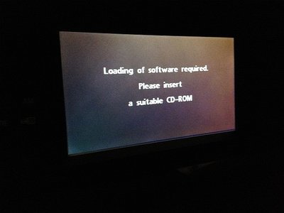

sorry už ilgą postą, bet jau neviltis apėmė. Prisižaidžiau jaučiu šiek tiek su savo E39 ir MK3 navi... :) Esmė tokia: pasijungiau diagnostinį kabelį, nusiskaičiau klaidas, apsižiūrėjau kas man įdomu, tada užmačiau, kad pradinė kalba DE pas mane pagal diagnostikos parodymus, pakeičiau į EN, išsaugojau, restartavosi 16:9 ekranas ir spidometras, prabilo mašina vokiškai ir viskas nusinulino...wtf galvoju...vėl pakeičiau kalbą į EN, spidometre jau angliškai rašo viską, o štai didysis ekranas irgi angliškai, tik jis patapo juodas ir su tokiu tekstu: Loading of software required. Please insert a suitable CD-ROM. Muzika groja, tiek radijas, tiek CD changeris, tiek kasetė, bet kad ir ką bespaudytum, iš ekrano užrašas nedingsta. Nu ok galvoju, greičiausiai nusimušė navigacijos kompo softas. Įsirašysiu CD su naujausia versija ir susitvarkys.. Tik vėliau prisiminiau, kad jau gerą mėnesį nebeskaito žemėlapių CD mano įrenginys (nustojo skaityt pravėsus orams, ėmė nuolat išspjovinėt žemėlapių kompaktą), va dabar tai galvoju linksma bus, jei nenuskaitys man ir kompakto su softu... Išsikepiau į Verbatim CD-R v32 softą pagal visas instrukcijas, mode2 ir t.t. mažiausiu greičiu(pasirinkau 1x) bet prieš pradedant įrašinėt į CD kompas perspėjo, kad lėčiausiai gali įrašyt 10x greičiu..nu ok galvoju, gal nuskaitys...deja...su trim skirtingais kompais įrašyt bandžiau į 3 skirtingų gamintojų kompaktus ir vistiek nieko- įdedi kompaktą, pažiaumoja jį keletą sekundžių ir spjauna laukan. Labai tikiuosi, kad čia dėl to jog nepavyko įrašyt lėčiau negu 10x greičiu...Ar jau čia reiškia, kad numiro mano MK3? Skaičiau ir pas rusus ir pas anglus ir pas amerikonus forumus, nieko gero neradau...Net išsiardęs patį MK3 diskasukį buvau, išvaliau dulkes, lęšiuką atsargiai pravaliau, vienintelis dalykas ko nebandžiau, tai įsirašyt žemesnę versiją softo, o po to bandyt pačią naujausią...ar čia irgi ne išeitis?

CD su softu ismeta kai softo versija yra tokia pati kaip navi, reikejo pirmiau cia pasiziuret (blogiau kai CD neatiduoda)
viewtopic.php?f=18&t=63579&start=60

Šūds su bruknėm gaunas... susiradau v27 softo versiją, įsirašiau, įdedu - vistiek tas pats, po keleto sekundžių vėl išspjauna CD...:(
