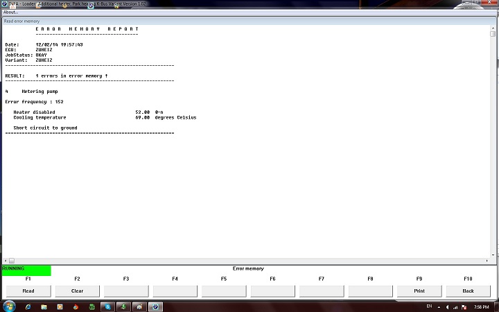

Turiu klaidą Webasto Thermo Top Z/C : 4 Metering pump (trumpina į korpusą) - ar tai tas pats dozavimo siurblys ? :roll:

kuro siurblys, arba jo valdymas. siaip detale gan patikima, patirkink ir zinosi ieskotis naujo (gali man pm) ar tvarkyti smegenine, laidai gal.
