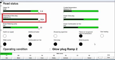

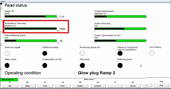

Nustojo veikti webasta, prieš tai užsikurdavo be problemų,
pajungus INPA išmetė klaidą "NO FLAME",
rankiniu būdu įjungti neleidžia, rašo kad negali susijungti su "ECU".
Prie webastos Status rodo aušinimo skysčio temp., įtampą 13v ir juodas taškas " OVER HEATING "
bandžiau perkrauti išimant saugiklį bet nepadėjo.
Gal žinot kokios priežastys?

jei no flame, tai degiklis greiciausiai, jis ir yra degimo kameros temp daviklis.
o jei ausinimo skysciaus temp rodo 125, tai temp daviklis platoj nuejo.

aušinimo temperatūrą rodo gerą, tikrinsim degiklį.
StandartinėParašytas: 19 Lap 2014, 12:58
Liepsnos intensyvumo daviklis yra pacioje zvakeje, keiti zvake ir bus OK (tikrinant zvake-kaista iki raudonumo)
Simptomai: bando vestis (net kartais duma meta), daro praputima ir issijungia.
Klaida rodoma INPA: Glow flame detector (bent pas mane buvo toks gedimas)
Po remonto smarkiai dumins, nes labai daug kuro privaryta ant setelio (po 1-2 ciklu susitvarkys)
