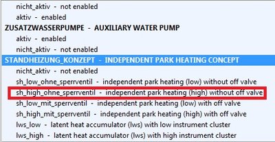

na jai jau jus issiaiskinot, tai gal nenutrauksiu jusu pokalbio ylysdamas y viduri. norejau paklaust kame beda pas mane. vienu zodziu webasta veikia masina uzvedus ar pastacius ant taimerio, viskas tvarkoj, bet kai pastatau ant taimerio ta prasme neuzvestam varikliui, sildo tik salona, suka mazuoju ratu ir antifryzas kaip suprantu necirkuliuoja per variklio galva. zinau nes pasistacius skydeli antifryzo temperatura jinai visai nekilna. slangu sistemoje yra toks trisakis su voztuvu kur y viena puse prateka y kita ne. tikrinau jis uzdetas kaip ir pagal chema. kas dar? siurbliukas gal pries pabaiga? kokios nuomones? ačiū
StandartinėParašytas: 16 Lap 2014, 15:50
Matyt koduojan pasirinkta ne ta opcija, reikia sita pasirinkt

gal ir gerai sakai. kas galetu siauliuose perkoduoti pabandyti?
