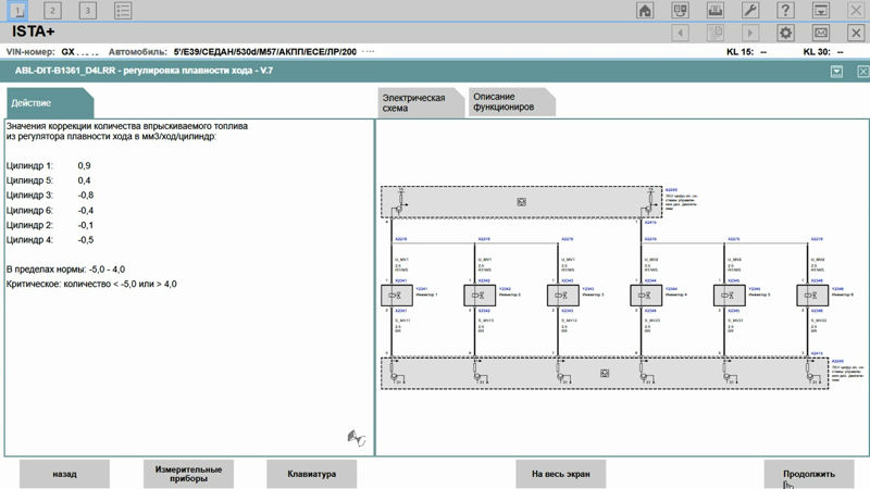

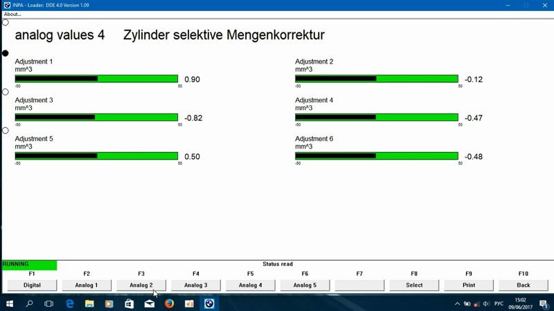

Sveiki, pasijungiau INPA ir pamačiau šias purkštukų korekcijas. Verta imtis kokių nors veiksmų ar ne? Šiaip lyg ir viskas normaliai. Beje įjungus 5 testą ar kaip čia pavadinus, tai variklis pradeda gana stipriai vibruot, net patį auto supa.

iTroubl3 rašė:
Jei variklis graziai dirba nesipurto ir nedumina tai nieko ir nedaryk.

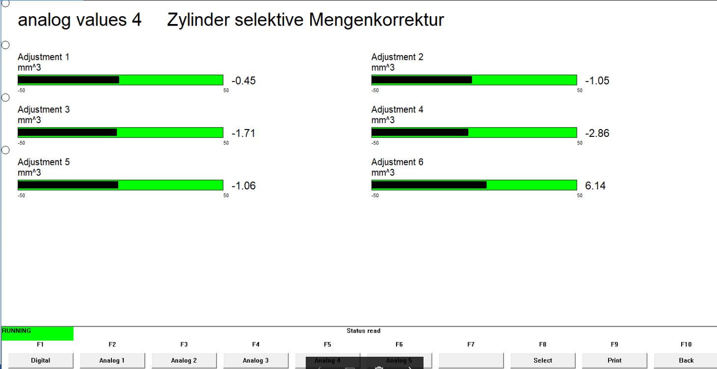

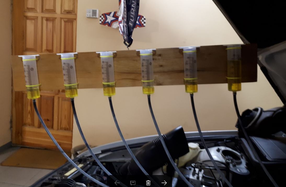

Na va padariau testus su inpa ir buteliukais tai 6 purkstukas ant salto mires suisilus dar dar,bet va klausimas man pasistojo del 4 purkstuko,jis i buteliuka dvigubai maziau atidave nei kiti,ar cia gerai ar kazkas netaip?

Pasikeisk 6 ir visos korekcijos pasikeis, per kiek laiko cia "prispaudei"??
jau 67k km per 4metus su tai paciais pravaziavau (nelindau prie ju dar)

StandartinėParašytas: 10 Rgs 2017, 16:18
2016.01.03
60
E61 530 XD
Kazkur iki 3 minuciu buvo.

RcMindukas rašė:
Mano testu su švirkštais tas pats tik 4-as purkštukas mažiau atidavė kiti normalei.Manau aš, kad per daug supila į cilindrą jis ir kol šaltas tai padumina. Sušiles viskas gerai ir INPA rodo 0,2/0,5mg/hub per visus juos.O šalto 4-as -3,2mg/hub. Tai ką patarsit su tuo 4-tu dariti. Remontuoti ji ar kitu keisti ir pririšti nauja prie mašinos. O kaip pririšti gal patarsit-butu gerai. Ačiu.
StandartinėParašytas: 24 Rgs 2017, 19:37
Jei M57 tai, purkstuku pririsinet nereikia, nebent keiti 2 ar daugiau purkstuku (ar keiti juos vietomis), tai reikia purkstuku korekcijas nuresetint, 4testa reikia daryt ant darbines variklio temperaturos, tada neitakoja neveikiancios pakaitinimo zvakes...
