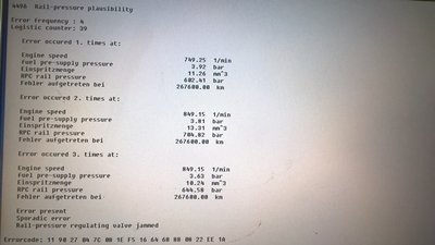

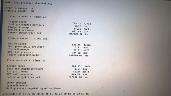

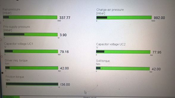

pas mane 2,5 m57 irgi panasiai.Diagnostika rodo 4496 Rail-pressure plausibility,Rail-pressure regulating valve jammed.Kai nuresetinu kelias sekundes dirba normaliai,o tada vel pradeda purtytis ir daug dumo meta.Buvau isemes ta slegio voztuva kur po kolektoriu,tada vel idejau ir problema dingo laikinai.Po poros dienu vel tas pats.Kuro filtra pakeiciau.Vel isemus ta davikli ir vel idejus ir vel normaliai,dabar belieka vel laukt kol prades purtytis.Keliant variklio apsukas pre supply pressure nuo 3,9 ant 750aps krenta iki 2,7 ant 3000aps.Ar taip turetu buti?
Sita problema atsirado,kai tiesiog bedirbant ant laisvu apsuku uzgeso variklis,parejo siurblys kuro bake ir buvo idetas kitas.
Gal kokiu minciu kas turit?

Šrotinėm detalėm remintuoji tai ieškok subinėj sliekų toliau. O jei rimtai tai paduodamas slėgis iš bako neturi krist žemiau 3.5 iki 3.2-3 jau max.
