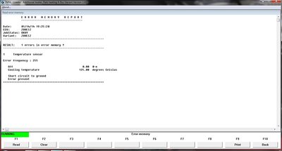

Sveiki, gal kas galite pasakyti kokia cia klaidą meta, (webasto pasileidzia bet nesyldo)

einoras.r
Temperatūros davikliui amen

O gal zinai kurioje vietoje jis randasi
StandartinėParašytas: 16 Sau 2014, 21:49
vdo rašė:
Ant "proto" platos, baltas toks kvadratinis daviklis, pasiieskok forume - kazkas juos pardavineja po 15lt
