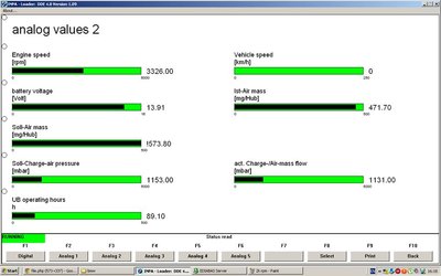

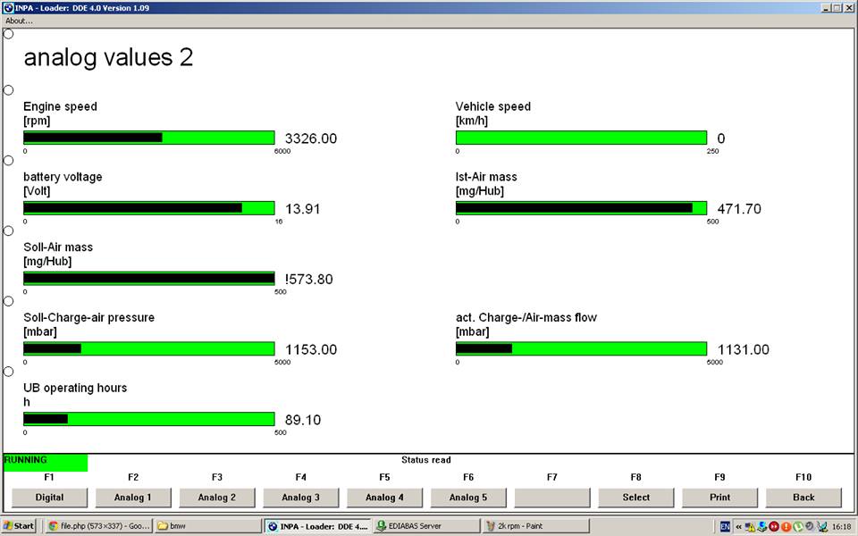

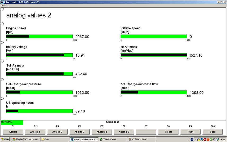

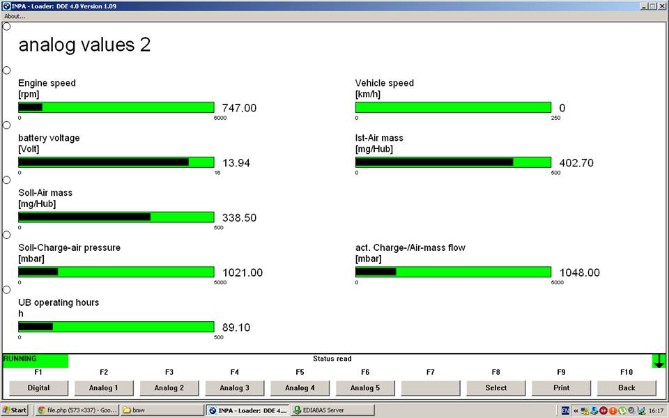

E39 525d 2003m. automatas. Ta pati bėda. Netraukia, o tik pasiekus 2 tukst. apsuku soka i prieki, atjungus matuokle niekas nesikeicia. Taip pat meta 261 atmospheric pressure sensor (integrated in ECU) klaida
INPA rodo:
10524751_769602683063013_617533717_n.jpg [ 51.73 KiB | Peržiūrėta 11161 kartus(ų) ]
10536738_769602699729678_1742082125_n.jpg [ 52.26 KiB | Peržiūrėta 11161 kartus(ų) ]
10524755_769602693063012_856198269_n.jpg [ 52.32 KiB | Peržiūrėta 11161 kartus(ų) ]
Paskutinį kartą redagavo SimasBMW 17 Lie 2014, 20:58. Iš viso redaguota 1 kartą.
