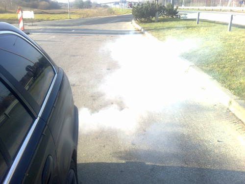

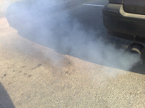

Ar čia yra protingu žmonių? Kas gali pasakyti dūminimo priežastį.
Pas mane tas pats dūmina šviesiai pilku dūmu.3l bendzas po kapitalinio ir vistiek dūmina, tai tikrai ne garai, o dūmai. Dūmina ne visada, momentais būna užkuriant, būna važiuojant, būna stovint prie sankryžos. Toks jausmas, kad nedirba koks cilindras, variklis pridūsta ir tada pasipila dūmai kartais gausiai, kartais mažiau. Tepalai ir antifrizas nedingsta, o diagnostikai nieko neranda. Pašau padėkit. :cry:

baltas dumas dabar daznas visuose auto tik ka uzvestuose, tuolabiau jeigu lauke salta, jug is ismetimo iseina siltas oras :)

Būna, kad dūmina šaltam, būna karštam varikliui tai neturi reikšmės. Užeina momentais gausus dūminimas, pradėjus važiuoti dingsta, sustojus vėl dūmina. Kurį laiką visai nedūmina nei šaltam, nei karštam varikliui esant.

jei nei tepalo nemazeja, nei antifryzo, nekreipkit demesio i tuos dumus, reiskia taip ir turi but :wink: jau daug metu vazineju su bmw, tai buna viena ryta dumina kita ne, atidarius dangteli viena karta pilna koses, kita ziurek jau nera... cia viskas yra del vazinejimo atstumu ir del oro dregmes, nuvaryk is vilniaus i klaipeda, nebus nei dumu nei koses ant dangtelio, pavazinek po miesta neleisdamas pilnai uzsilt varikliui atsiras ir dumai ir kose... :wink: svarbu su skysciais variklio viskas gerai

pavazinek toliau ir truputi pagainiok kad gerai prapustu, tada paziurek kaip dumina :}

Dūmai, po kelių minučių kaip nebūta viskas kuo puikiausiai. Beje kaip dūmina toks jausmas, kad nevisi cilindrai dirba. Atkreipkit dėmesį į dūslę, kodėl jos galas šlapias kai dūmina. Nustojus dūmint dūslė vėl sausa.
is fizikines puses, eidamas karstas oras/dujos kondesuojasi ir matomi balti garai/dumai, duslintuvo galas slapes, nes maziausiai ikaites ir ant jo susidaro rasos taskas del temperaturu skirtumo, jam ikaitus temperaturu skirtumas tampa nepakankamas rasos tasko formavimuisi ko pasekoje isdziuna.

Dar karta sakau tai ne garai, o dūmai. Kaip cigarete rūkai šiltą vasaros dieną tau eina iš burnos dūmai ar garai?
