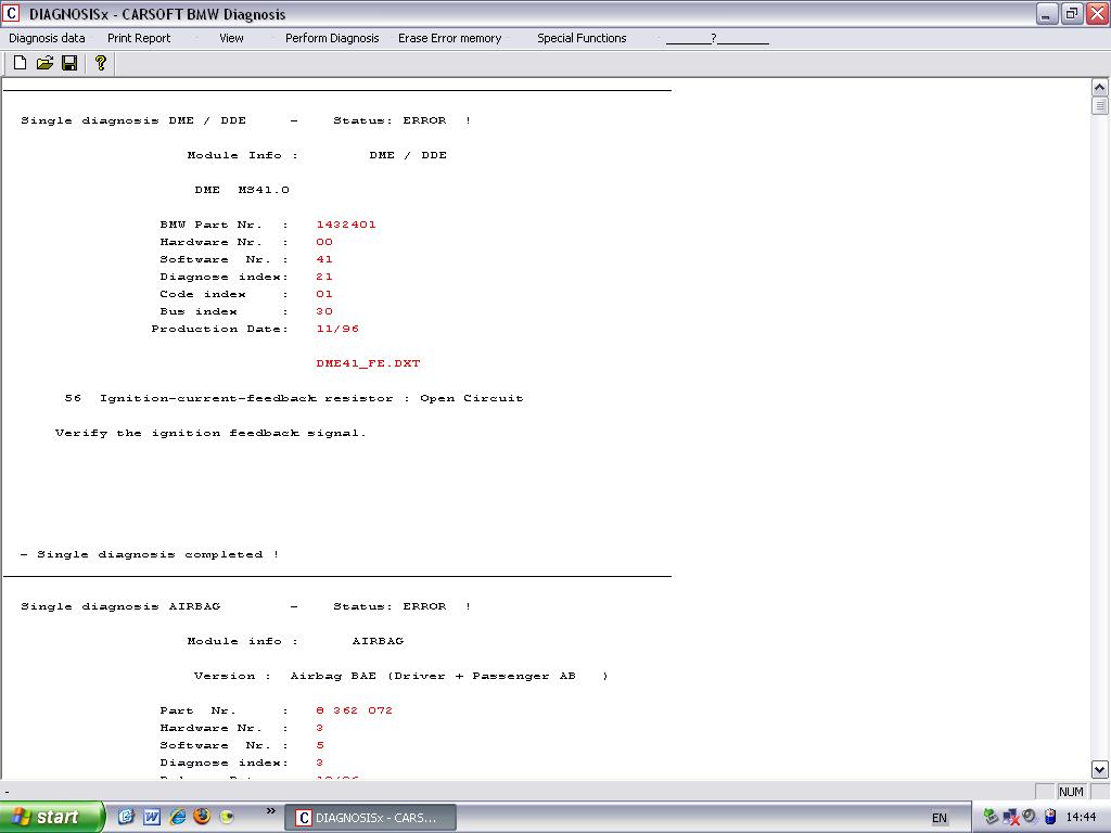

StandartinėParašytas: 19 Spa 2008, 15:45
2008.06.14
576
E39 523i 1997m
sveiki pasidariau diagnostika ismete erora,ka tai gali reiksti ka cia keisti reikia?gal pas ka tas pats buvo?
E39 2.3l benzas
dme.JPG [ 73.22 KiB | Peržiūrėta 18124 kartus(ų) ]
StandartinėParašytas: 19 Spa 2008, 16:55
56 резисторов Текущей обратной связи воспламенения: Разомкнутая цепь
Проверите сигнал обратной связи воспламенения.
tipo patikrinti degimo atgaline srove nes atjungta grandine ar kazkas tokio :}
o del airbag tai manau viskas aisq :} trink klaidas ir vazinek jei viskas veik

StandartinėParašytas: 20 Spa 2008, 13:17
2008.06.14
576
E39 523i 1997m
TAI ISTRYNUS KLAIDA TA 56 VEL ATSIRANDA...TAI CIA KAS BUT GALI SU ELEKTRA? ZVAKES KOKIOS?
StandartinėParašytas: 20 Spa 2008, 18:21
2008.06.14
576
E39 523i 1997m
tai as pats suprantu kad ner kontakto bet kurioj vitoj kokia fiske nekontaktuoja?

ex E34 520i '91
Imi WDS, susirandi uzdegimo elektro schema ir bandai ieskot, kur stovi koks rezistorius, ar dar kitu itratinu vietu. Po to testeri i rankas ir pirmyn ieskot kontakto :wink:
Arba varai i servisa ir nesuki kiausiu :D
P.S. Neisizeisk, bet nieks tau tiksliai nepasakis kurioj vietoj konkreciai pas tave nera kontakto. Keikvienas atvejis gali buti skirtingas.
